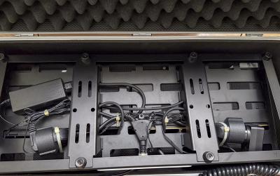

Ahora tengo dos preguntas de novato. En que orden debo conectar lo que tengo, es decir: Ampero MP100, Maestro Delay y Tone King Imperial Preamp.
Y al utilizar los cargadores de la Ampero y del Imperial por la parte interna de la pedalera, el Maestro seguirá con la pila, ¿debo apantallar la parte interior para no tener ruidos o interferencias con los pedales? No tengo sitio para ponerlos alejados ya que los voy a conectar a un cable alargador con dos hembras para los cargadores. No se si me explico bien. Este es el cable: https://www.amazon.es/dp/B0BYD1YQ22?ref=ppx_yo2ov_dt_b_fed_asin_title&th=1
Gracias de antemano...

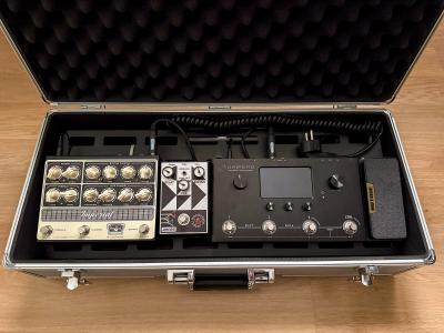

Bueno, pues ya tengo mi primera, y definitiva, pedalera.
Gracias por todo...

Elegir una fuente de alimentación está limitado por el voltaje, consumo y  salidas. Y aunque tienes pocas salidas, tienes dos voltajes altos y un consumo altísimo según lo que pone el compañero.
Yo tiraría por el cable de amazon que pones.

#9
Si, es lo que hecho. Utilizar el cable de Amazon con las fuentes originales. Y la maleta es robusta, aunque no va a salir de casa, al menos de momento.
