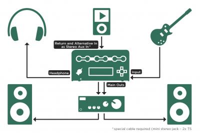

Buenas, Aver si alguien me puede ayudar,
Creo recordar que leí en este mismo hilo como pasar backing tracks por el kemper para tocar a la vez hace tiempo pero no lo vuelvo a encontrar,
Alguien me puede recordar cómo conectar y que cables hacen falta? Gracias

Te refieres a esto?

Si Rafa, ya lo encontré pero en el manual no pone (o seguramente no encontré ) que debía de activar la entrada (input source a la opción spdif input reamp).
Ahora la entrada Input alternative y return (con el extremo de un cable con 2 jacks) puedo subir y bajar el volumen y no le afectan los efectos

#4448 , #4449 muchas gracias por vuestra ayuda, aunque después de hacer lo que me decís nose que sigo haciendo mal que no hay manera de oirlo a la vez,
Conectó los 2 jack con el otro extremo a minijack en los imput de alternative y return y la guitarra al imput de delante,( también he ido probando diferentes conexiones y na,
También he habilitado las diferentes opciones de imput source, por lo visto soy bastante corto para estas historias :(

Haz estás pruebas:
1 - Conecta lun extremo del cable con 2 jacks a las entradas alternative y return input del Kemper y el otro extremo del cable minijack a la salida de cascos del PC.
2- la guitarra a la entrada de guitarra jack de Kemper.
3- los cascos al Kemper.
Pon música en el PC y toca la guitarra. Te debe sonar la guitarra y lo escuchas por los auriculares pero no el PC y ahora desconecta el jack de la guitarra del Kemper y oirás el PC. Si te ocurre esto debes activar la entrada del Kemper que te dije antes pulsando inputs y luego subiendo el volumen en el output
