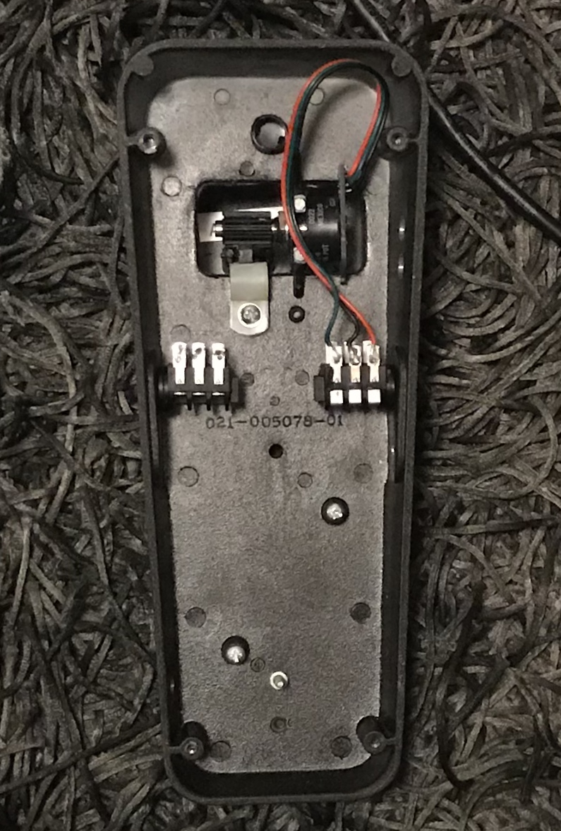

Ya he hecho la conversion del Crybaby a pedal de expresión, se hace en 15 minutos y funciona perfectamente. Al final no compré otro potenciómetro.
