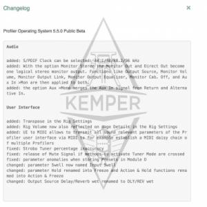

Update!!!!!!!!!!!
Uncle Matt
por el 28/03/2018
Si, ha salido la beta del O.S 5.5... aunque no trae mucha novedad...
También dice que necesitas el Rig Manager 2..1.25 y no lo han subido...
De momento nada del Reverbs, distorsiones nivel editor...
A seguir esperando, pero es buena noticia

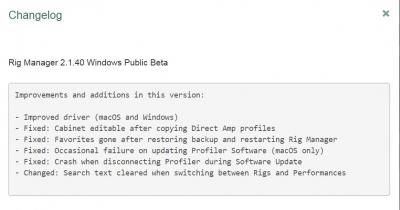

Acaba de salir el Rig Manager 2.1.40
Estoy instalando y también actualizando el Kemper, veremos que pasa. :D
