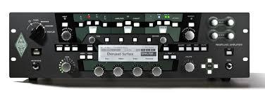

Eso si, compraría el tipo Rack...... porque hay alguna diferencia remarcable entre el rack y el de sobremesa?
baretta
por el 03/01/2014
Buenas compa!
El precio es el mismo,en cuestión de funciones y prestaciones....las mismas,es cuestión de estética y del espacio que dispongas...el cabezal lleva unos knobs de más para controlar el tema de efectos...stomps y stacks ....el rack los lleva repartidos de otra manera...

El rack ocupa menos espacio no?
Ya lo tengo en el punto de mira....
baretta
por el 04/01/2014
Yo he tenido los dos formatos,y a ver...
Para studio la versión cabezal está muy bien pero tienes que tener algo de espacio(bajo mi punto de vista) pues no puedes poner nada encima....vamos que tienes que tener un lugar específico destinado únicamente para el Kemper.
En cuanto al formato Rack....como su nombre indica...lo puedes meter en un Rack y siempre puedes poner algo encima,ya sea monitor o lo que te venga en gana,de esa manera sigues teniendo espacio útil en el home studio,además tiene la ventaja de al no ser demasiado profundo no es necesario un rack grande....Mejor aun por el tema del espacio!!! las conexiones quedan por detrás así siempre queda en ambos formatos una mesa de estudio limpia de cables.
Ya de cara a usarlo en ensayos o bolos....eso ya al gusto...
Tamaños:
Formato Cabezal:
Medidas (AnxAlxP): 39.6x21.4x16.5 cm
Formato Rack:
Medidas (AnxAlxP): 48x20x14.5 cm
Salud!!
m3gadeth Baneado
por el 04/01/2014
Hostia es bastante menos profundo que el axe..... me tienta pillarme el rack. ... voy a revisar interfaces por eso, porque el principal uso es con auriculares o monitores.
