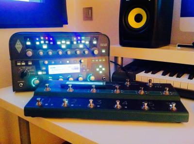

Chicos!
Por fin me ha llegado mi Kemper Remote! He estado toda la tarde trabajando en ella, creo que es bastante configurable.
He aplicado el "display visual B" que permite ver los efectos programados en el modo perfom.
La verdad que estoy contento, sobre todo del looper ( se puede grabar diferentes perfiles que cargues mientras loopeas ).
Ahora toca empezar a pensar en pedal de expresión.
Fran Alonso
por el 27/04/2015
"arseneonly" escribió:
#2550 por arseneonly hace 5 minutos
Chicos!
Pues enhorabuena compañero ... ya contarás !!! :bien:

Arsenio Hernández
por el 27/04/2015
Gracias Fran, es un cacharro que por lo menos a mi me da seguridad en el escenario.
Y lo más importante es que la primera impresión ha sido muy buena.
Trabajaré en ella y intentaré hacer algún vídeo con ella.
Tu opción es totalmente válida, mientras que te sirva y estés cómodo, es más que recomendable a otros foreros.
Por lo que comentas es totalmente configurable! Ya nos contarás que tal en directo! :D
