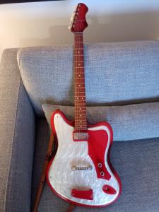

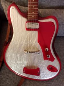

Yo he comprado esta mañana está Jomadi en Zaragoza. El chico que me le ha vendido me comentaba que era de su padre, a quien se la compraron sus padres para que aprendiera a tocar la guitarra, pero finalmente nunca lo hizo.
La guitarra esta como nueva, solamente tiene una pequeña raja detrás del mástil, que se ha hecho por deshidratación de la madera con los años. Los trastes sobresalen del diapasón. Y por lo demás parece estar genial.
Este modelo es de una sola pastilla.

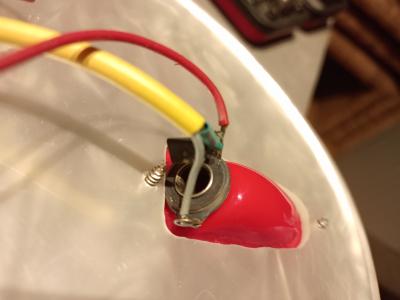

Si interesa, en cuanto e ponga a darle un repaso, puedo enviar fotos del cableado y componentes... y comentar que tal suena.
Tiene las cuerdas de entorchado plano originales y el Jack más pequeño (pero tengo también un cable de Jack de ese tamaño para probarla).

Enhorabuena !!! Tiene una pinta estupenda y es una autentica closet classic. Intenta hidratar algo el mástil o incluso ponlo con algo de humedad y puede ser que se cierre. Como última solución se puede rellenar si es muy profunda aunque espero que sea solo una pequeña apertura de la veta de la madera. Piensa que en la época Jomadi no empleaba maderas de bodega curadas durante años. Justo lo que dices que los trastes sobresalen del diapason es precisamente por eso. Las maderas se han secado y retraído y el metal no lo hace. Nada importante que cualquier Luthier te lo hace por un precio razonable. Puedes hacerlo tú mismo, pero si no lo has hecho anteriormente y tienes alguna herramienta un poco específica para hacerlo, no te lo recomiendo.
El tamaño del jack era diferente a los de ahora y me suena que yo en algún sitio tuve alguno, pero lo mejor es cambiarlo directamente. Es algo muy barato, no va a perder valor y te vas a quitar cantidad de problemas.
La mayor pega pueden ser los potenciometros que estén agarrotados o sucios interiormente o incluso que las pistas no estén en buenas condiciones y eso puede hacer que no suene. Lo primero es limpiarlos y si no dan problemas seguir usándolos. En caso contrario se cambian y solucionado. El cableado no debería dar problemas pero con una pastilla debería ser muy elemental.
El sonido te encantará. Suele ser muy redondo aunque para acompañamientos más que para solos por la posición en el mástil de la pastilla.
Y nada más. A disfrutarla !!!

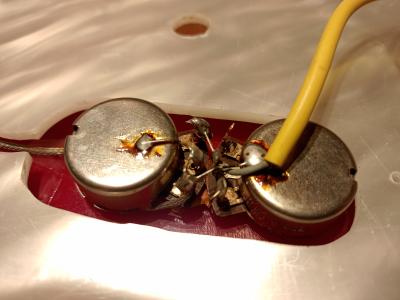

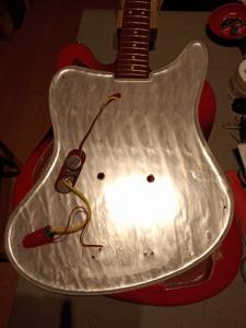

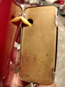

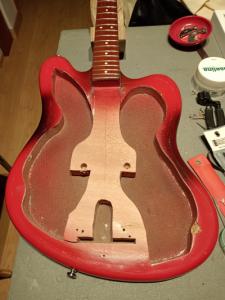

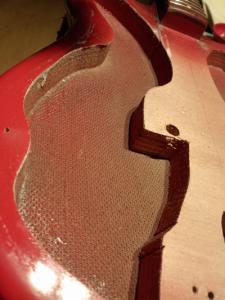

por el 03/04/2022
Gracias de nuevo por vuestras respuestas ☺️
Ciertamente estoy muy sorprendido con la guitarra...
Hago trabajos de ajuste de guitarras y bajos hace años. A veces he tenido que "pelearme" para dejar decentes instrumentos de cierta calidad.
Pues la sorpresa ha sido que está Jomadi está totalmente funcional y sin el más mínimo problema.
Trabajos:
- lijado y repaso de las puntas de los trastes para dejarlos perfectamente a ras de diapasón.
- recoronado de los trastes. Los trastes estaban originales y sin apenas uso, pero su parte superior era totalmente plana. Los he recoronado para que la cuerda tenga menor superficie de apoyo.
- cambio de Jack. Los jacks actuales tienen la base de fibra que sujeta las partes metálicas más grande en diámetro que los antiguos. He tenido que lijar un lado de esta fibra ya que sino el espacio entre el soporte rojo del Jack y la base del jack era estrecho con respecto al grosor de la tapa de plástico nácar de la guitarra.
- he colocado debajo de la tapa un cartón de unos 2 mm para rellenar la holgura entre la tapa y la madera central que recorre el cuerpo en vertical. Esta holgura hacia que al atornillar el puente, por ejemplo, se forzará el plástico y en esta zona se habían hecho dos pequeños cracks. El puente flotante también apoyaba sobre la tapa y tenía hueco hasta el bloque central. Ahora apoya todo bien y no hay problema de rotura de la tapa en caso de golpe y hay mejor transmisión de la resonancia. (Lo ideal hubiera sido una madera de 2mm en lugar del cartón, lo dejo para más adelante).
- desmontado y limpieza d clavijeros. Han quedado como nuevos y aguantan.la afinación genial.
Pues después de todo esto, como os comentaba, la guitarra va mejor que muchas.
Los potes no me han dado ningún problema, van perfectos. Ningún problema de trasteo con una acción de unos 2mm (6ª) y 1,2mm (1ª) en traste 12.
La guitarra no tiene alma y el mástil está totalmente recto, pese al pequeño crack de la parte trasera (unos 10 cm largo y una profundidad de unos 1,5-2mm)
Una de mis sorpresas es que no lleva condensador de tono.
Se dice que las Jomadi no eran de gran calidad, por eso me sorprende que una guitarra con tantos años solo haya necesitado unos pocos ajustes para trabajar perfectamente, incluso mejor que otras guitarras más modernas..
Subiré unas fotos para que veáis las partes. En cuanto pueda subo la de la grieta.
Un saludo. 😉
El sonido es muy meloso ya que la guitarra es semi hueca. Tiene un sonido muy jazz.
