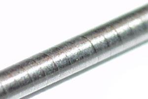

Aprovecho este hilo para intentar adjuntar una foto como archivo. Desde hace tiempo Manuel está intentando solucionar el problema de adjuntar fotos desde Iexplorer y me pide que le diga si ya funciona. Un saludo a todos y muchas gracias. La guitarra ya se la di a su dueño (con gran dolor de corazón porque ya casi era como un parto mío) y de momento no creo que quiera gastar en conseguir las pastillas que le faltan. Si llega el caso ya diré algo.

Eres un suertudo. Está completísima. Le pasa lo mismo que a la que yo he restaurado, que estaba en la basura y que tenía tres capas de pintura titanlux a brochazos. Si tienes cualquier pega en la restauración no dudes en ponerte en contacto conmigo, estoy bastante puesto. Las cuerdas que debe llevar son las antiguas que se empleaban para las eléctricas en los años 70 que eran de entorchado plano y no como las de entorchado plano modernas. Era como una tira metálica de un mm. (como de una aleación con niquel) enrolladas sobre un corazón de acero.

Otra vez he tenido problema adjuntando fotos voy a intentarlo de nuevo.
pacoroa
por el 20/01/2014
Veo que ha salido diminuta. Pruebo con otra

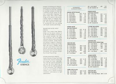

Aquí la foto a su tamaño normal. Es de un catálogo de Fender de los 60's
pacoroa
por el 20/01/2014
La reenvío. Me hace la pirula.
pacoroa
por el 20/01/2014
Del catálogo Fender

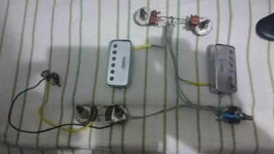

Hola foreros. Estoy restaurando una Jomadi de dos pastillas y un conmutador de tres posiciones. Algún forero puede pasarme el esquema eléctrico. Gracias por la ayuda

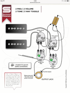

Por la foto veo que son dos pastillas, 2 vol y dos tonos con un selector de 3 posiciones exactamente igual a una Les Paul. Hay un millón de esquemas en la red pero este seguro te valdrá

Hola Pacora, gracias por tu aporte. Cozco ese esquema y no se corresponde al que sigue la conexión de mi Jomadi. Lo he estudiado y no acabo de en tenderlo. El vivo del Jack va primero al pot de volumen y sigue al switch y de este solo sale un vivo que va a un pot de tono y desde ahi a las pastillas. Tambén sale un negativo. No lo entiendo. Solo veo que ambas pastillas van en las 3 posiciones de switch. No tiene sentido.
