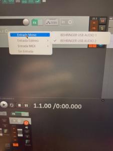

"como input del track selecciona la entrada del Behringer 1"
Eso ya está seleccionado desde las opciones pero en el track si lo expandes verás esta opción del input. (En mi caso no estoy con interfaz ahora)
index.php?controller=forum&action=view_attachment&attachment_id=186585
Despliegas y seleccionas el input y seleccionas behringer

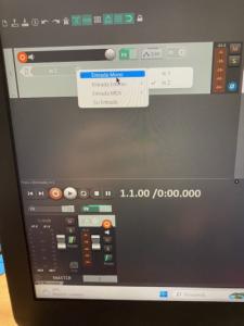

"Y haces dos cosas, armas el track para recording (el boton de grabar)"
index.php?controller=forum&action=view_attachment&attachment_id=186586
Aqui te muestro dos pistas,
Una armada y otra no
La que esta armada es porque apreté el botón rojo

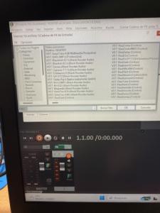

Faltó decir que monitor creo se refiere a el monitor fx el botón verde que enciende el menú para seleccionar los VST eso entiendo...

👏👏👏👏👏 Gracias a todos, por fin he conseguido que se escuche, sois la ostia, por que me cansaba yo antes que vosotros, pero al final ya está. Os digo con la opción de entrada mono y Behringer usb adió 1 lo escucho pero va entrecortado, y con la opción in 2 perfecto. Bravoooo. No se si se puede poner a todos como solución que me habéis dado. La ultima foto son todos
Los amplis que me imagino que tengo
