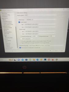

Con el programa Reaper no consigo que me haga nada
Luis
por el 03/09/2023
A ver, ¿has istalado los driver de la tarjeta? eso es lo primero. Después, ahí mismo tienes que elegir:
sistema de audio: Asio
Driver Asio: ahí desplegas la pestaña y coloca tu tarjeta, tiene que aparecer si has instalado bien los driver
Activar entradas y en la primera pones la 1 y en la segunda la 2, tu tarjeta creo que no tiene más entradas. Las salidas igual.
tienes que hacerlo en este orden.

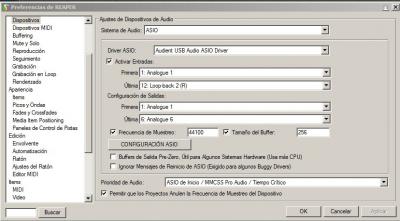

mira la mía:
Luis
por el 03/09/2023
Asio4all, parece que esa tarjeta usa estos driver, es raro porque no es lo mejor. Intenta cambiar en la pestaña Driver Asio tu tarjeta

#14 Claro como dice Luis. Baja la pestaña a ver si te aparece assio usb, ya que en tu captura de pantalla no aparece la palabra usb...
Si no te funciona empieza a probar por descarte de esta forma.
Cambia la pestaña de arriba seleccionando siempre assio como pestaña de cabecera
Después prueba con las variantes de pestañas de abajo hasta encontrar que las pestañas de entrada de audio que sean el usb de la tarjeta que tiene dos posibles entradas el mic y el inst.
Es decir empieza cambiando desde arriba y revisa pestañas dependientes,
Si conectas auriculares al ordenador entonces como dije no es salida usb.
Por las dudas cada vez que hagas un cambio cierra y abre el programa para que refresque.

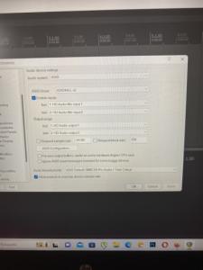

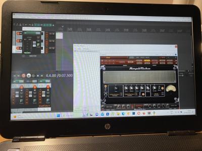

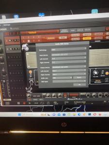

Gracias a vosotros al final he conseguido que el amplitube funcione, no se como lo he echo, pero ya estaba desesperado .Desinstale el driver de asio y volví a instalar el primero que pille. Por lo menos algo funciona, amplifica y graba que ya es bastante. El reaper si que no me da señal. Os paso capturas. La primera como me ha quedado el amplitube y las otras del reaper

Ahora lo que tienes que hacer es agregar el amplitube en Reaper: Es un vst es decir un pluggin que se agrega al programa de grabación
Asi se hace:
Para grabar en Reaper asi se hace:
Busca mas videos de como se hace con interfaz, te puse el básico.
Starivok
por el 04/09/2023
Para escuchar reaper tienes que crear una pista apretar el botón rojo de grabar que aparece en la pista y el boton rojo de grabar que aparece abajo
Antes que nada tu sample rate debe estar igual en todos los programas,
Si elegiste 44100 debe estar igual en panel de control. dispositivos de audio/ usb
en amplitube
Porque donde llegue a estar uno en 44100 o otro en 48000 ahi no te va a funcionar
Te recomiendo 44100 para el portátil
Andate a dispositivos de grabación opciones avanzadas y revisa que este en 44100 y revisa en la configuración de cada programa que este asi
Si tienes duda de donde aparece consulta en google programa tal sample rate...menu

No hay manera con el Reaper,he añadido lo que pone en el vídeo , también el amplitube,, hasta lo he puesto en Español,pero no hay manera, no se enciende ni la luz verde en la tarjeta de sonido. Algo se me está pasando, pero es igual no quiero marearos más, por se que es complicado sin ver las cosas querer ayudar
