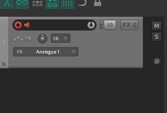

Perdonad, he estado muy liado. Por las fotos que mandas, veo que no tienes encendido el monitor directo para escuchar lo que entra en la pista. Es el símbolo de altavoz que hay al lado de el armado de pista. A ver si así! madre mía que odisea...
Y la entrada de abajo tiene que coincidir, en mi captura pone "Analogue 1" es la pista uno, lo mismo la guitarra entra por la 2, mira eso también.

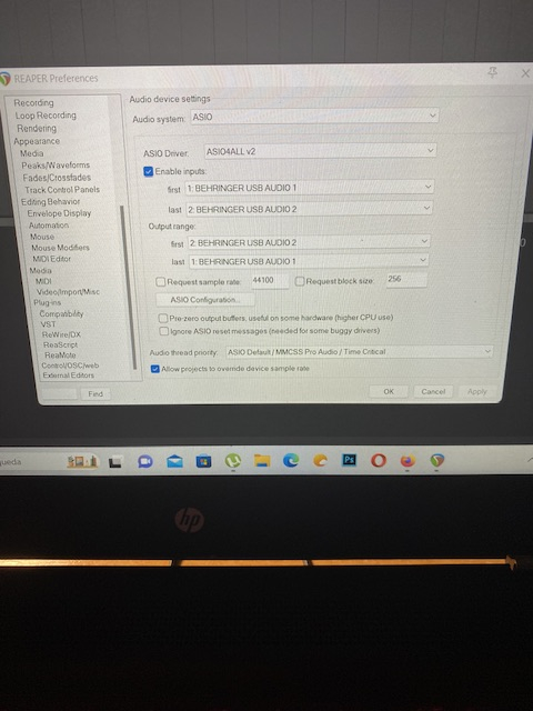

Estoy convencido que es un problema de configuracion, no te des por vencido. Vamos por partes porque igual te estamos bombardeando con informacion un poco dispersa. Para que funcione necesitas:
-Guitarra a la entrada del Umc22
-Salida del Umc a monitores o auriculares
En este momento, si le das a "direct monitor" deberias oir la guitarra. Esto descarta problemas de conexion.

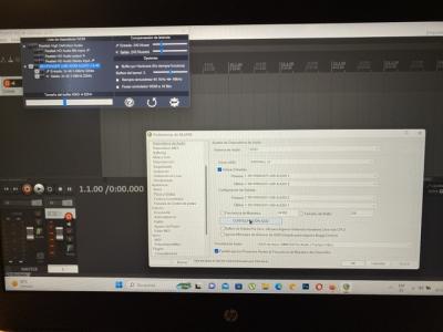

en el Reaper necesitas tener la configuracion asi:

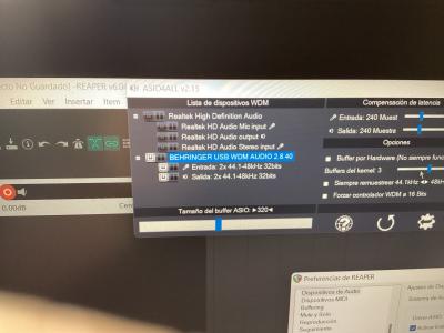

Es decir, ASIO, seleccionar ASIO4ALL y las entradas y salidas de Behringer. Si no te salen las entradas o salidas del Behringer como opcion es que tienes que configurarlo en el panel de ASIO4All, como pusiste mas arriba:
index.php?controller=forum&action=view_attachment&attachment_id=186550
Ahora, en el REAPER, crea un track y como input del track selecciona la entrada del Behringer 1 (donde tengas la guitarra). Y haces dos cosas, armas el track para recording (el boton de grabar) y activas monitorizacion.
Con estos pasos deberias oir la guitarra. Luego, le pones el plugin en la pista y a rockear.

Yo sigo viendo el monitor apagado, debería estar en rojo, creo!

He puesto los drivers como decís, he apretado el botón direct y si que suena la guitarra, pero sin apretar no.
Aquí ya me pierdo, no se como hacer esto. De la tarjeta o conexiones no creo que sea, por que si no no me
Funcionaria con ningún programa. El REAPER imposible
