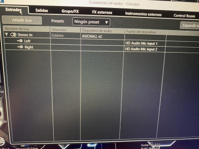

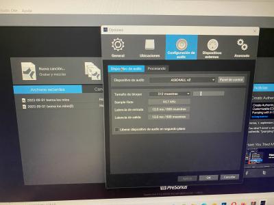

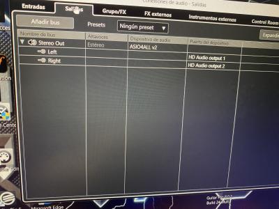

Esto es lo que me
Sale en cubase o studio one

El controlador por defecto que hay viene en el sistema operativo, windows tiene el suyo y está destinado a funcionar con la tarjeta integrada en el ordenador. Si es el de sonido de windows, por defecto, entonces no es el assio4all que es el que te recomendaré.
2- Deberías y es recomendable que tengas instalado el drver assio4all para manejar los dispositivos de audio y tener buena respuesta a la latencia. instálalo de la mejor fuente oficial si no lo tienes. Es de descarga gratuita o viene con las tarjetas de interfaz.
En el daw te vas a preferencias de sonido y seleccionas esta opción de controlador assio para que este driver te controle y tieckee activo los dispositivos de audio de entrada; que en este caso serian la entrada usb intefaz uphoria,
Es decir en principio desde las preferencias lo que estás eligiendo es que tarjeta usas si la integrada ( windows) o la interfaz mas profesional que va por fuera.( uphoria umc22)
Te metes a opciones o preferencias de hardawre audio seleccionas el controlador assio. regulas el buffer y seleccionas como entrada de audio el puerto usb con la tarjeta umc22

Que pesado, yo otra vez pero me acabo de dar cuenta de algo.
Si lo que estas conectando es la guitarra verás que la intefaz umc 22 solo tiene una sola entrada que es mono para inst ( inst 2) y en tu daw aparece que estas seleccionado dos entradas estéreo mic hd y no indica que sea por usb es decir deben ser las dos entradas estereo de la tarjeta integrada del ordenador, asi que está mal confifgurada la seleccion de dispositivos de entrada.
la salida parlantes si es conectada por tarjeta umc 22 deberia ser usb.
si es conectada por ordenador podrian ser esas dos que tienes marcadas como salida.
corrige y reconfigura la entrada...añadir bus...
