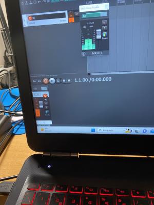

Vamosss, algo he conseguido. He cambiado la opción de drivers en el Reaper y ya suena y graba, pero hay algo que me falta por pulir. El sonido que escucho y graba procede del micrófono del portátil, escuchándolo con auriculares, pero no me funciona como el amplitube que lo escucho y grabo directo por la entrada de instrumento de la tarjeta. Algo es algo

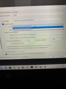

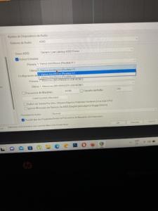

En el Reaper tienes seleccionada la entrada Realtek, que es el micro del PC. Tienes que meter la Behringer. Donde pone Activar entradas primera y ultima.
Mileto
por el 06/09/2023
No me deja esa opción. Añado fotos con todas las opciones disponibles. Con esta es la única que puedo grabar pero por el micro, si abro amplitube con reaper nada de nada

Lo que dice Lutop y revisando las fotos que has subido:
Aquí es donde estuviste mas cerca y esa es la configuración que te debió funcionar.
index.php?controller=forum&action=view_attachment&attachment_id=186543
La pista nos se escucha hasta que no aprietas el botón rojo que está en la misma pista y que la habilita a grabar.
Cuando tengas esta configuración el amplitube como programa independiente deberia estar cerrado, el studio one también y cualquiera que utilice assio.
La misma configuración te debería resultar en studio one.
Vuelve a revisar que tengas habilitados los dispositivos de audio desde el panel de control y que la frecuencia de muestreo este 44100 en dispositivos de grabación y en propiedades de mezcla estéreo opciones avanzadas.

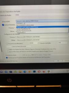

Tal vez tienes mas de un assio instalado y hay conflicto de software. Lo escribo aparte . Porque te aparecen varios assio distintos,

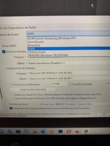

Ya tirando manotazos de ahogado prueba a ver si tickeas algunos de estos hace que funcione:
Sino lo dejas como estaba...
index.php?controller=forum&action=view_attachment&attachment_id=186544
Creo que no es pero aquí en español del mio:
index.php?controller=forum&action=view_attachment&attachment_id=186545

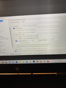

Starivok
por el 06/09/2023
Pincha este botón y se te abrirá una ventana de color azul
En ella te aparecen todos los dispositivos,
Marca los que son y descativa los que no son
index.php?controller=forum&action=view_attachment&attachment_id=186546
Así es el botón si lo pasaste a español:
index.php?controller=forum&action=view_attachment&attachment_id=186547
Starivok
por el 06/09/2023
Asi es la ventana que aparece, Justo ahora no tengo interfaz asi que a mi me aparecen los del ordenador que son justo los que debes desactivar y hacer click en los usb.
Notarás que puse el buffer bien bajo para poder grabar sin latencia, pero si estoy procesando lo subo
index.php?controller=forum&action=view_attachment&attachment_id=186548

Tambien puedes probar la opcion "Behringer USB audio" en los drivers, a ver que sale
