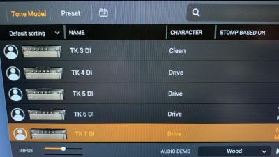

Tarde de capturas. Ya le he pillado la medida a capturar amplis y que después suene con el mismo nivel de gain en el Tonex pedal. Me he entretenido midiendo con cariño niveles.
En breve los renombraré y los comparto. Tone King desde volumen 2 (el 1 no suena) hasta el 8.
