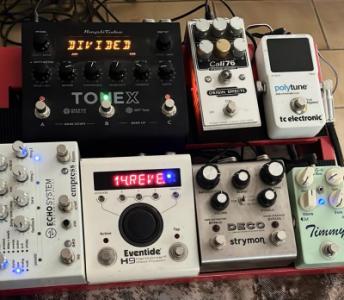

Les presento mi pedalboard, para uso en sesiones de grabación (siempre directo consola/mesa) y hasta para algunos shows (también tengo una Fractal FM3)
La cadena es:
Afinador TC Polytune - Compresor Cali 76 - Timmy Od - Strymon Deco (saturador y alguna modulación - slap eco) - H9 Max - Tonex Pedal - Empress Echo System.
En el Tonex suelo usar el mismo amplificador en un banco, con tres seteos diferentes:
1 - Limpio (al borde de rotura y limpio cuando mucho con el pote de volumen de la guitarra)
2 - Crunch
3 - Drive / Lead
Según lo requiera, puedo sumar el compresor para ayudar un poco en cualquier seteo.
El Timmy suele estar siempre activo, ya que es muy transparante y rinde excelente como booster/line driver
Y el comodín es el Deco, ya sea para más saturación, o algunos usos tipo modulación suave.
El Eventide es más para modulaciones y sonidos más específicos (rotary, alguna reverb pronunciada, syntes, modulaciones tipo 80's, etc)
