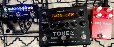

Hace unos días compré una M-Vave Cube Baby, sólo por tener algo muy pequeño, para practicar en casa.
Decidí probar una captura de Fender sin Cab desde el Tonex Pedal, agregándole un IR desde la Cube Baby.
Previo le sumé un Fulltone Más Malo
