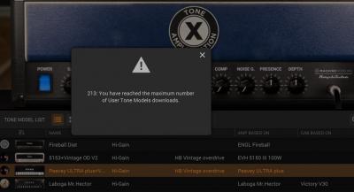

#1129 Yo tengo el pedal registrado y sigo teniendo la limitación de los 20 tonos descargados. Tengo el Tonex Max, pero me sige diciendo que he alcanzado el máximo de 20 descargas

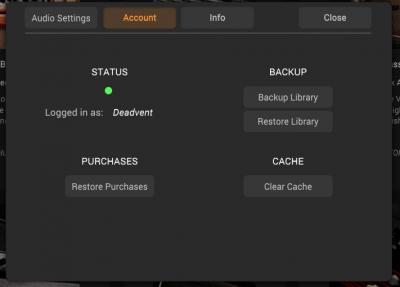

#1334 ¿Le has dado en la configuración a que sincronice tus compras? Posiblemente sea por eso. Donde te muestra si tienes la sesión iniciada en el Tonex, hay un botón de restaurar o sincronizar tus productos.

#1336 Se supone que está activo, pero si busco un preset en Tonenet no puedo descargarlo porque me pone lo de la captura.

#1338 le has dado ahí donde pone “restore Purchases”?

Si, si. Justo lo he hecho antes de la captura.

He mandado un correo a IK y me han dicho que entre en el Product Manager y le de a sincronizar y magia. Ya funciona. Y eso que se supone que se sincroniza solo...
