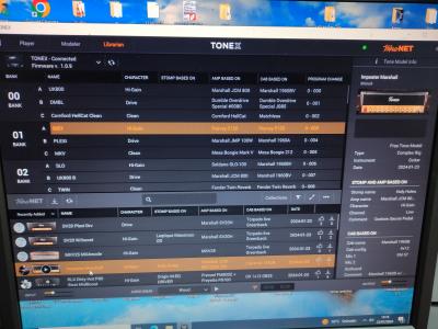

Hoy he probado con el software.He desactivado cabs en ajustes del preset y en ajuste global,y después he puesto el modo interfaz, Entonces no puedo probar porque no suena.Si pongo el modo.live suena muy mal.En realidad no lo estoy usando como interfaz,sino conectado a una tarjeta de sonido.O sea, que tengo un poco de lío al conectarlo al ordenador.
He puesto el punto que estaba rojo, arriba a la derecha de la pantalla del ordenador,en verde.
Una vez lo desconecto del ordenador suena muy,muy bien.
quico medrano
por el 23/01/2024
el software para la mayoria de usuarios ( en los que me incluyo ) es un puto lio.
tienes que poner el pedal en modo interface i hacer Bypass en el pedal, pisandolo una vez, y creo que la lucecita del mismo queda intermitente. Sino te suena a desastre poruq estas en el preset del sofware y el del pedal a la vez.
creo que va por ahi lacosa.....pero soy un lerdo con este sowfare , espero que te ayuden los que saben ;).

Si.Ahora que lo dices creo que va a ser eso.Pulsarlo y dejarlo en bypass.Mañana pruebo.Las cabs supongo que será entonces desactivar las de global.

Si,voy directo a mesa.Lo de desactivar los cabs me dijeron en un mensaje anterior,o eso entendí, que era necesario para probar los presets de librariam,estando conectado al ordenador.Que había que desactivar cabs y ponerlo en modo interfaz.Pero a mí en modo interfaz no me suena, supongo que porque lo tengo conectado a una focusrite, que es la que hace de interfaz.
