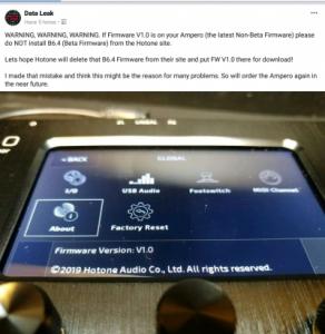

#66 ese ruido ya se reporto desde que llegaron las primeras unidades. En un q&a con alguien de Hotone (no recuerdo quién) decía que era debido a que el gain del input estaba muy alto, bajándolo a -15db se debería solucionar ya que comentaba que por defecto está en 0 db.

En algunos foros están reportando que varios fallos son debidos a que los usuarios han actualizado la unidad con un firmware beta.
