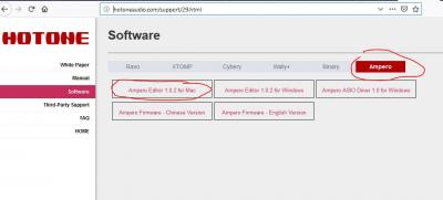

no suena por el mac, Alguien sabe decirme por que?
Gracias
pepvargasslide
por el 12/02/2019
Se supone que conectado con el cable usb al mac debería de sonaron más no?
evidentemente el jack de guitarra al imput de ampero
bioloco01
por el 13/02/2019
Supongo que tambien estaran instalado los drivers ... ?? en tu DAW tendras seteado la entrada y moniitorizacion del sonido....
pepvargasslide
por el 13/02/2019
La enchufo directamente al mac, sin tarjeta de sonido,por usb, no es valido?
Entrada Hotone amparo y salida de altavoces internos speakers del lmac.

bioloco01
por el 14/02/2019
#18
Has probado a instalrte la ultima version del Editor 1.0.2
http://hotoneaudio.com/support/29.html

pepvargasslide
por el 14/02/2019
si, tio, le llega la señal pero no suena por los altavoces del ordenador. por los cascos, de cine.
