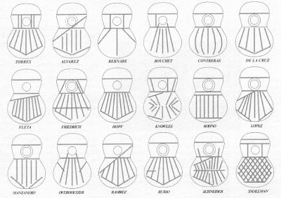

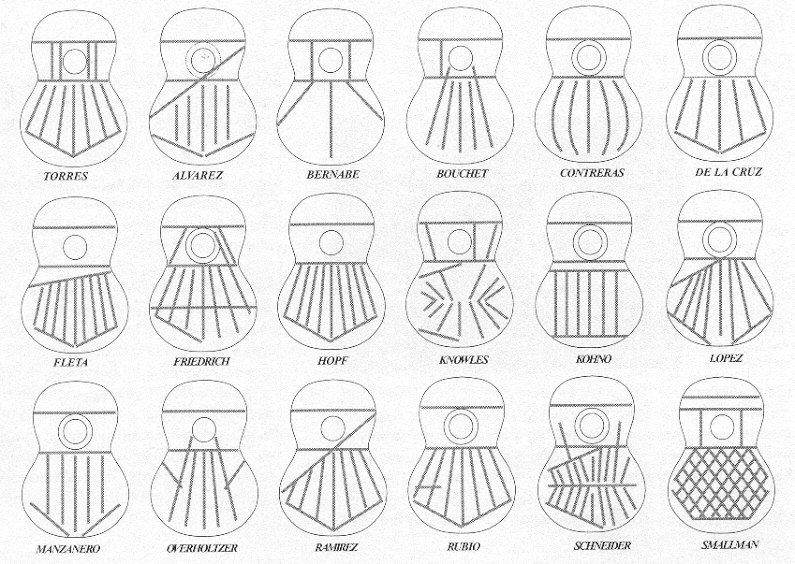

Ahora, si no te convencen las opciones comercializadas, o bien andan mal de stock (que con la pandemia ocurre incluso en guitarras de mucha venta) o tienes mucho empeño en un modelo concreto que no hacen en zurdas, puedes intentar enterarte de cómo lleva el varetaje la que quieras, porque, si bien por motivos varios habría que hacer reajustes en cejuela y selleta (algunas baratas puede que lleven selleta sin compensar: mal asunto, mejor evitarlas si es así), el varetaje de muchos (no todos) de los constructores clásicos de toda la vida es simétrico, como puede apreciarse en este conocido esquema:
http://www.laguitarra-blog.com/2011/05/01/tapas-armonicas-de-guitarra-clasica/

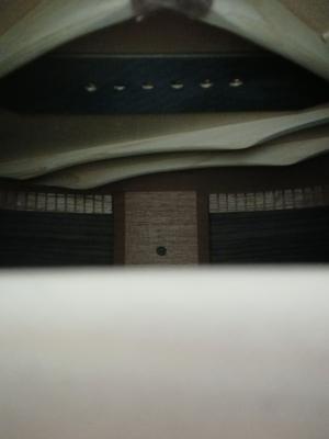

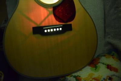

Si no sabes si la marca que te vendan tiene o no el varetaje simétrico, es fácil de averiguar metiendo un espéculo, o bien una fuente de luz fría en semioscuridad, o más perfecto, aprovechando un cambio de cuerdas para hacer fotos del interior de la tapa.
Estas fotos son de una acústica, pero el sistema para ver el varetaje vale igual.
