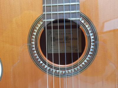

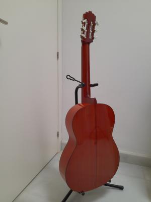

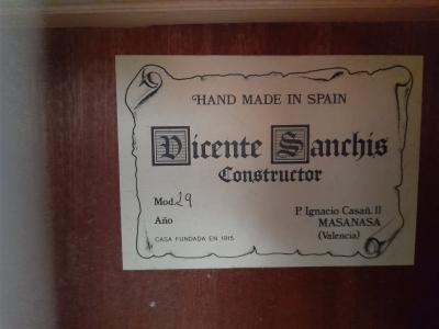

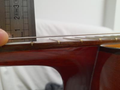

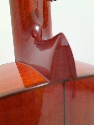

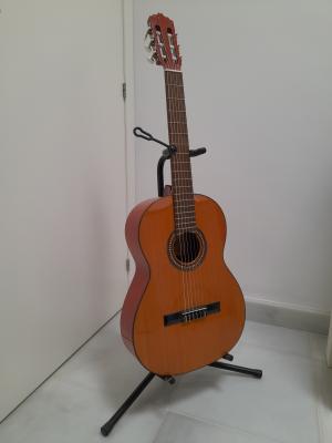

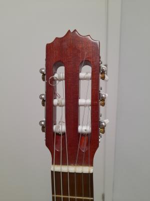

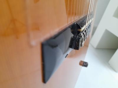

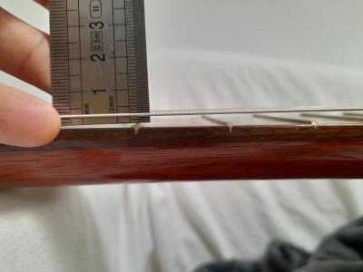

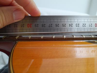

Hola compañeros, no se si presenté ya en su día esta guitarra, pero os la presento y me gustaría también haceros una consulta.
Resulta que esta guitarra española es del constructor Vicente Sánchez (valencia), el modelo 29.
Lamentablemente no viene en la etiqueta el añonde fabricación, pero yo empecé de novios con mi mujer en el año 1994, y ya por entonces ella tenía esta guitarra, es posible que tenga unos 4 o 5 años más, vamos quw la podríamos fechar cercana a 1990.
Cuando yo comencé a tocar la guitarra, fue con una guitarra flamenca que me prestó un tío mío, una Alhambra, y volviéndome algo nostálgico decidí volver a retomar la española y tocar algunos temas de Triana como siempre me han gustado.
Esta Vicente Sánchez no tengo ningún dato, pero creo que es más guitarra Clásica que Flamenca (por la acción tan alta para mi gusto).
La tapa creo que es sólida, pero ni idea que madera es. Los aros y el fondo si le parecen laminados.
El mástil está bastante recto para sus años, y los trastes también bien.
Mi "problema" con esta guitarra es la acción. (Creo que esta guitarra no ha visitado un Luthier en sus años de vida jejeje)
- ¿a cuantos milímetros debería quedar la altura de las cuerdas?
- ¿una guitarra clásica, se podría reconvertir en guitarra flamenca ajustando la acción y dejando las cuerdas bien pegadizas al mástil?
Os dejo algunas imágenes de la guitarra en cuestión, y desde ya muchas gracias a todos.

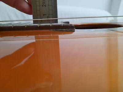

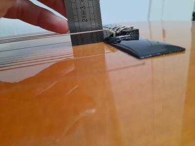

Horacio Tweed
por el 21/01/2022

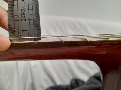

Y aquí os dejo algunas imágenes de como están de altas las cuerdas
Saludos y gracias nuevamente
Manuel
por el 21/01/2022
Las guitarras clásicas y flamencas tienen los mástiles construidos de manera diferente.
Son seres distintos.
Está explicado hace algún tiempo en este mismo hilo.
Por otra parte una Sanchís de serie del año 90 probablemente no tenga mucho margen de manio ra en cuanto a reajuste de mástil sin meterse en una "obra" que se haga un poco cara y al final puede traer más cuenta pillarse una Alhambra moderna de gama media.
Horacio Tweed
por el 21/01/2022
Muchas gracias por la respuesta compañero, yo también había imaginado que por la gama de la guitarra no merecía mucho la pena hacerle una gran inversión, y que casi mejor dejarla como está ahora 😊, si acaso llevarla a un Luthier para que ajuste un poco el hueso del puente.
Saludos y gracias 😊

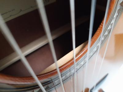

Círculodequintas
por el 21/01/2022
#797
Yo no veo mucho margen de maniobra en el hueso del puente. Ya está bastante bajo.
Para saber si es flamenca o clásica, has de mirar el varetaje interior. Las flamencas además suelen ser más ligeras y la profundidad del cuerpo algo menor que la de una clásica. Su timbre es más nervioso, agudo y con menos armónicos sobre todo en los graves y menor sustain que una clásica.
No pretendas la acción de una eléctrica. Bajar el hueso del puente,reduce volumen y timbre. En todo caso , si lo permite,bajar la acción de la cejuela.
La solución más simple es unas cuerdas de media o alta tensión, bajar ½ o 1 tono respectivamente la guitarra y poner una cejilla mecánica en trastes 1ó2 segun las cuerdas que montes.
Entre cejilla y cuerdas , unos 30 euros. Y luego acostumbrarse.

#801 muchas gracias por los consejos.
Voy a buscar un Luthier por la zona y llevársela, porque las fotos igual por la perspectiva pueden engañar, y creo que lo mejor es que un profesional la pueda examinar directamente.
Ya os contaré qué tal va el tema.
