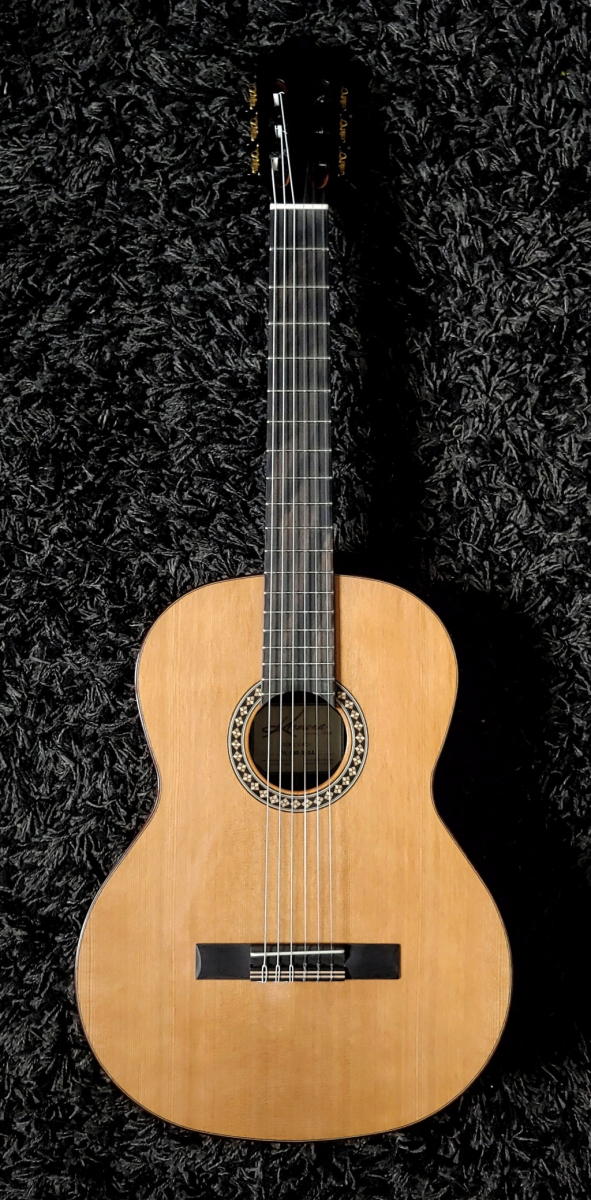

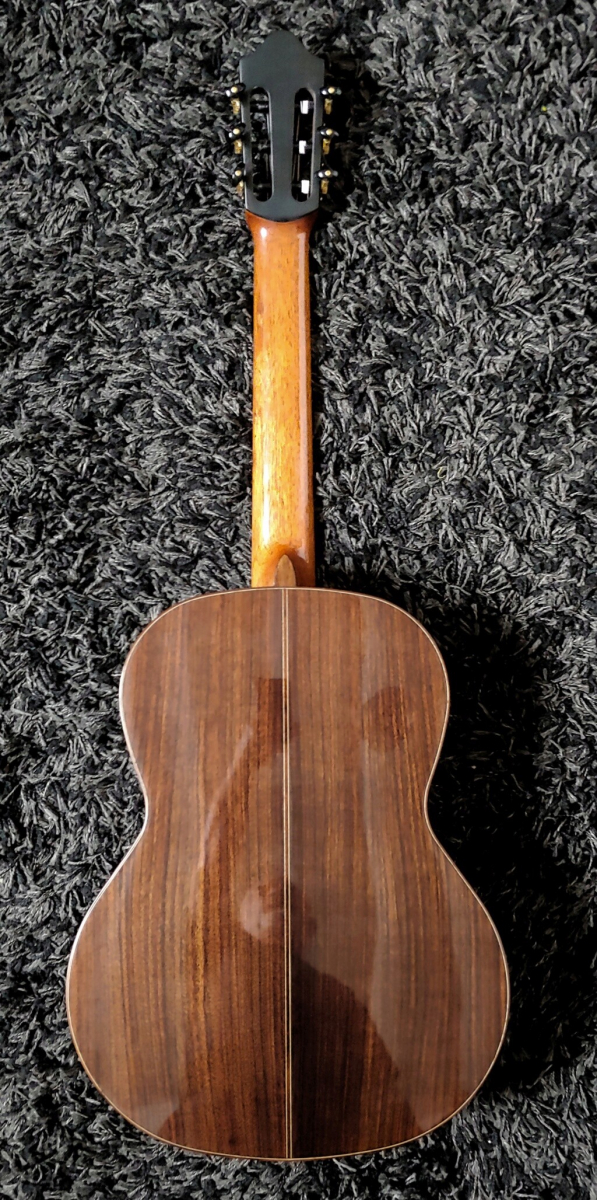

Se me olvidó: todas las maderas son macizas.

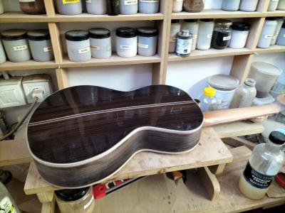

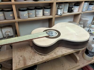

Bueno, vamos ya por el barnizado: primera capa de tapaporos. Ahora, paciencia. El secado y pulido de cada capa llevará su tiempo.
Y he acabado de pulir cabeza y mango del guitarró valencià.

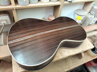

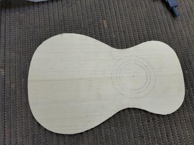

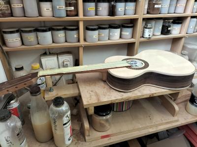

El jueves pasado pulí el tapaporos aplicado sobre la tapa de la romántica y aproveché para pulir fondo, mango y aros, que presentaban algunas manchas de cola y rayas de lijadura. También apliqué tapaporos en el fondo.

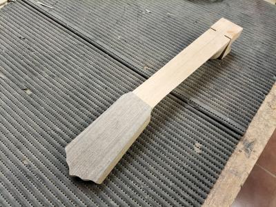

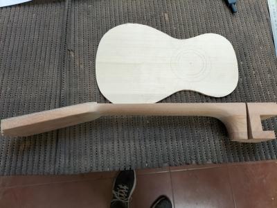

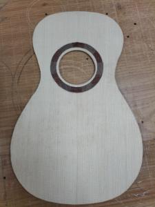

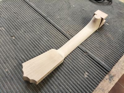

Del guitarró, acabe de dar forma al mango y el talón, y preparé la tapa.

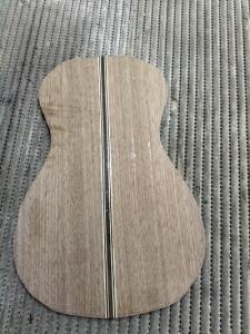

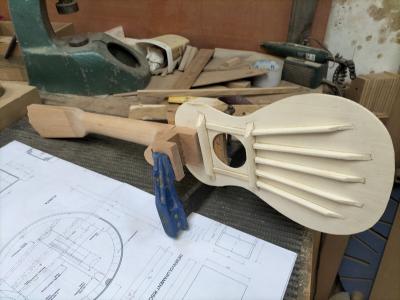

Sigo aplicando el acabado en la romántica. En el guitarró he hecho el aro con piezas de nogal y palorrojo, y he empezado a hacer los refuerzos de la tapa harmónica.

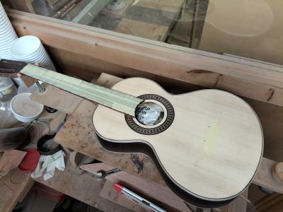

Segunda capa de tapaporos en la trasera de la romántica.

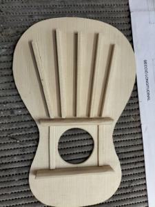

He hecho los refuerzos de la tapa en el guitarró y la he unido ya al mástil, y he recortado el fondo.
