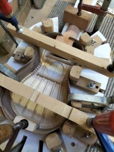

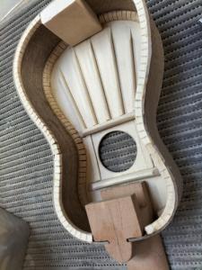

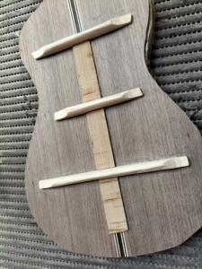

Resumen del dia

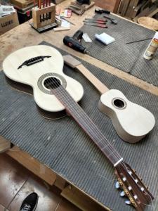

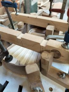

Guitarra romántica: pulido del tapaporos del fondo, capa de tapaporos en aros y mástil, y barniz en el fondo.
Guitarró: he hecho los refuerzos del fondo y los he encolado. También he unido ya los aros a tapa y mástil.

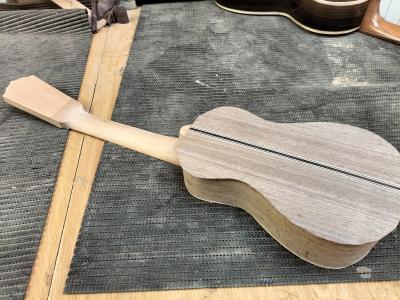

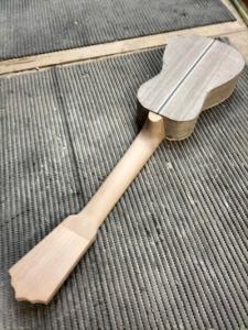

jordimatb
por el 29/12/2022

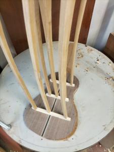

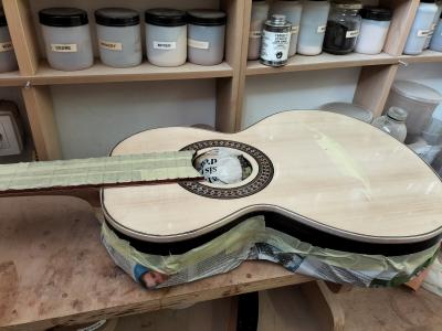

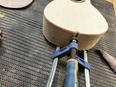

Plan del dia
Guitarra romántica: pulido del barniz del fondo; pulido del tapaporos de tapa, aros y mástil; capa de barniz en tapa.
Guitarró: corte de los aros y encolado de los contraaros; acabar de poner refuerzos internos en fondo y pulido; empiezo el corte y fresado de puente.

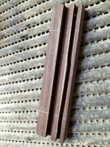

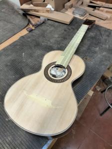

jordimatb
por el 05/01/2023

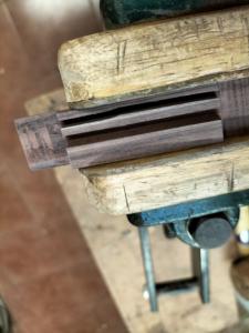

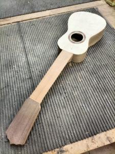

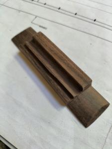

Seguimos!
Romántica: capa de barniz en aros y mástil.
Guitarró valenciano: poner tira de adorno en junta entre aros; poner fondo; acabar puente; empezar diapasón.

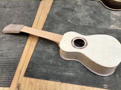

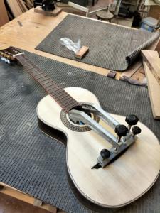

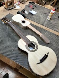

jordimatb
por el 12/01/2023

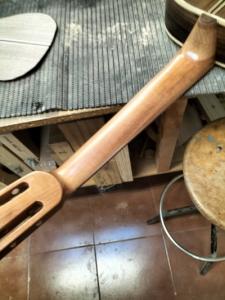

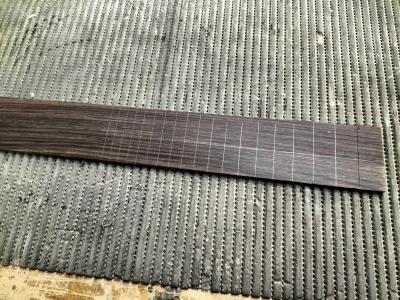

Un jueves más...
Pulido de la romántica, instalo clavijeros y puente. La semana que viene cejuela y hueso del puente. Si todo va bien, estará ya acabada.
Del guitarró he pulido el contorno del fondo y he empezado el diapasón.

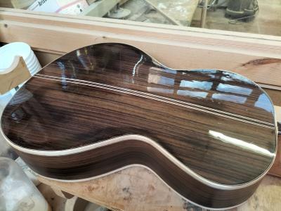

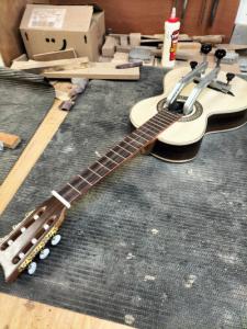

jordimatb

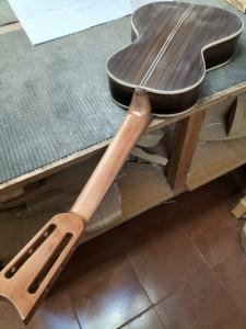

por el 20/01/2023
Pues efectivamente, acabada y sonando!
Achtung
por el 22/01/2023
#945
Ha quedado muy guapa. Una tremenda currada. Bravo.
jordimatb
por el 23/01/2023
Gracias! La verdad es que ha valido la pena. No es perfecta, hay pequeños fallos, pero no está nada mal para ser la primera.
