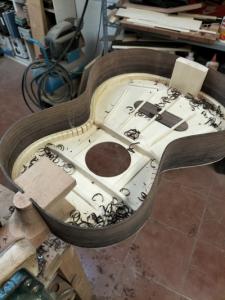

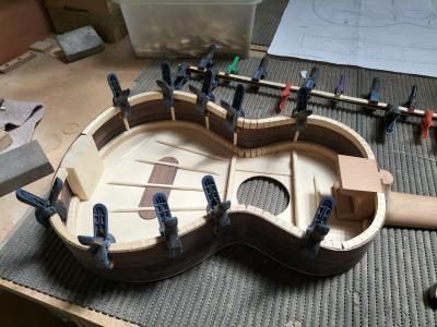

- Recorté y pulí los aros, por su parte posterior. El fondo en una romántica es ligeramente abombado por lo que hay que dar forma a los aros, la parte posterior no queda paralela a la anterior.
- Después encolé las contrafajas que sostendrán el fondo y también los refuerzos verticales. Estos refuerzos son importantes porque si los aros se rajan en algún momento, impiden que las dos partes se encabalguen, permitiendo una posible reparación.

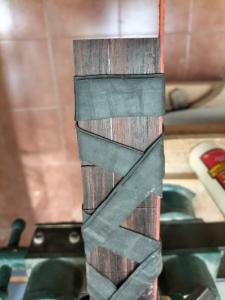

- Preparé la tira posterior de embellecimiento del fondo. Se hace un sandwich con láminas de madera, combinando colores claros y oscuros. El problema es que me puse a lijarlas demasiado pronto, la cola aún no estaba lo bastante seca, por lo que se aplastó, más que pulirse. Creo que tendré que volver a hacer esa tira.

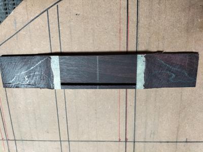

- Diapasón: la parte final del diapasón, que va sobre la tapa, en muchas románticas no termina justo en el orificio sinó que presenta un corte en S. Una vez hecho el corte me di cuenta que, debido a esa forma, no tapaba del todo la separación que queda entre los dos extremos de la boca (el embellecedor circular que rodea el orificio de la tapa). Hubiera sido mejor terminar el diapasón de un modo menos "históricamente correcto"... En fin, dejé la pieza que había recortado pegada otra vez al diapasón, esperemos que la unión quede fuerte y que no se note demasiado la línea de corte. La semana que viene sabré cómo ha quedado. Por si acaso, he pedido otra pieza para el diapasón

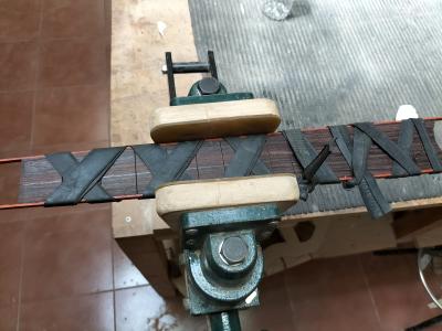

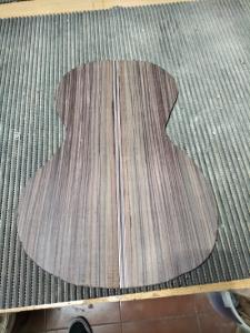

Aquí sigo con la faena.

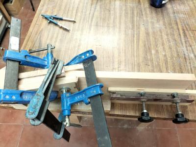

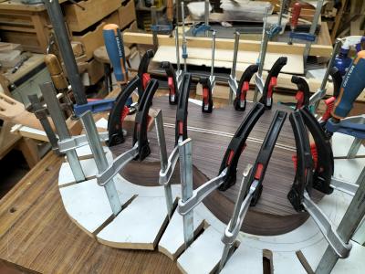

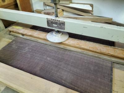

- He encolado las dos partes del fondo de la guitarra, con un filete decorativo entre ellas. En la foto no se ve el filete, la semana que viene supongo que podré hacer una foto donde se vea (en la primera que cuelgo simplemente se ve la prensa donde todo se mantiene unido).

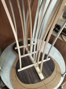

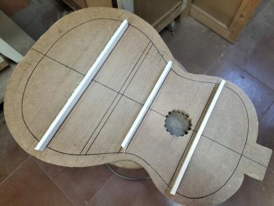

- He hecho los refuerzos del fondo. Como el fondo es abombado, he tenido que darles una forma redondeada, aunque en la foto no se advierta.

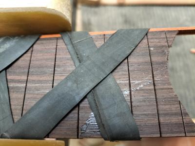

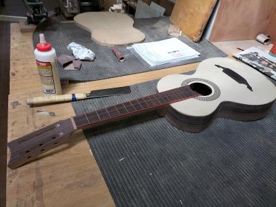

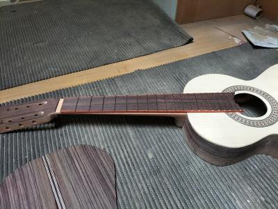

- He continuado con el diapasón. La reparación que hice la semana pasada no ha quedado mal del todo, en la foto aún hay restos de cola. Cuando esté pulido imagino que se verá mejor. También he puesto unos filetes decorativos en los laterales. Esto ha sido improvisado, no os voy a mentir. Pulí demasiado los lados por lo que al ponerlo sobre el mástil quedaba espacio. En vez de rebajar los laterales del mástil, he rebajado un poco más los del diapasón y he añadido los filetes de palorojo. Es una madera muy llamativa pero NO os aconsejo usarla para partes donde haya que darle forma. De hecho la madera me la ha dado un compañero de taller que la había comprado para hacer los filetes del cuerpo de la parlour que está construyendo. Problema: es una madera que se resquebraja MUY fácilmente, y ha desistido de usarla. O sea que me ha dejado un poco para el mástil (al no tener que darle forma no ha habido dificultades). La verdad es que le dará un toque de color curioso.

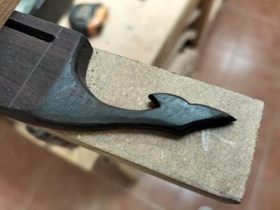

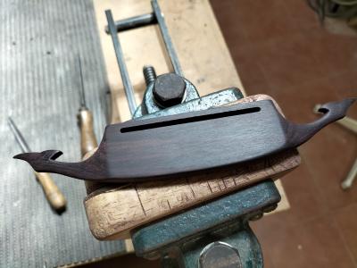

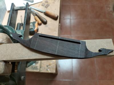

- He dado forma al "bigote" del puente y he empezado a pulirlo.
Pues por hoy ya está!

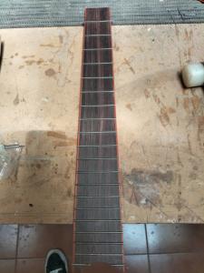

Tras una pausa la semana pasada, volvemos a la carga.
- Recorte del fondo.
- Trasteado del diapasón.
Y poco más, fue un día poco productivo...

Al haber puesto el filete de palorojo en el diapasón, tuve que cortar los extremos de las espigas de los trastes. Eso ya se lleva bastante tiempo. Pero bueno, no hay prisa.

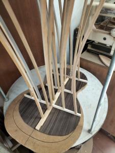

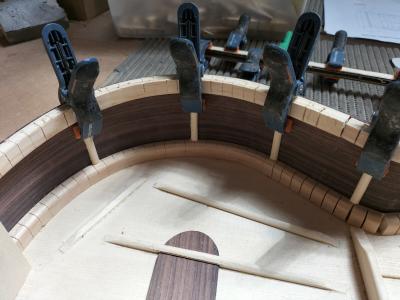

- Refuerzos de la tapa posterior en su sitio y pegados.

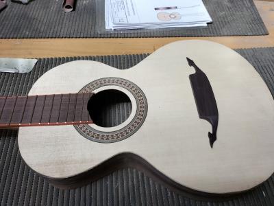

- Acabar de pulir puente hecho.
- Pegado de chapa al diapasón. Sí, entre diapasón y mango habrá un pequeño sandwich de chapa clara-oscura-clara. A parte de dar un toquecito de color, también es útil si en un futuro quieres cambiar el diapasón, por ejemplo. En ese caso siempre se romperá antes la chapa que el mástil.
- Empezar a preparar los filetes que rodearán el cuerpo de la guitarra.
Puente y diapasón no están aún pegados, sólos he puesto para ver el efecto.
Y por aquí vamos.

Un dia para "desfacer entuertos".

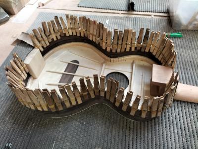

Al ir a pegar el fondo de pronto me doy cuenta que algo no encaja... Había pegado los refuerzos por la parte que tenía que ir fuera. Aquí alguno dirá: ¿y qué más da si se supone que todo es simétrico? Ah, en una guitarra industrial hecha por control numérico tal vez. Pero cuando lo haces a manos las cosas no son tan perfectas, hay pequeñas desviaciones que te obligan a ir ajustando sobre la marcha. Y más si es la primera guitarra, claro. Nada, que el fondo tenía que ir al revés.
Resultado: despegar todos los refuerzos, pulir el fondo, volver a fabricar los refuerzos y volver a pegarlos. De todo se aprende.

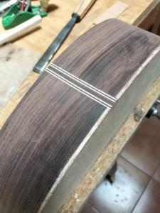

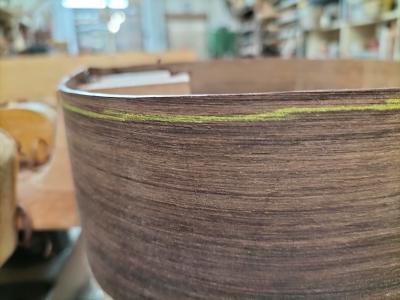

A parte de eso, he puesto la pequeña tira de adorno en la parte posterior de los aros, donde se unen. Esta tira deberá formar una continuidad con la tira del fondo. Si todo va bien y encaja, que a este paso nunca se sabe. 🤣

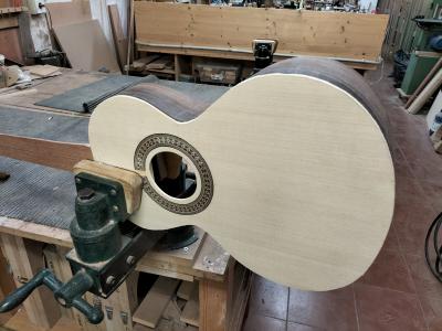

por el 21/07/2022
Bueno, pues ya tenemos el fondo instalado y todo ha encajado! De momento ahí se ha quedado, secando la cola.

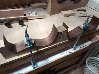

Mientras se seca empiezo nuevo proyecto. Un guitarró femella (estos pequeños guitarrones, que se usan en Aragón, Cataluña, Valencia y Baleares, tienen género, según el número de trastes). Tamaño pequeño, parecido a un ukelele para que os hagáis una idea, y 5 cuerdas. Usaré clavijas de madera de estilo tradicional, sin herraje.
De momento he preparado el mástil, haciendo el corte con ángulo para formar la pala, y los aros. El mástil es de cedro y los aros y fondo serán de nogal.
