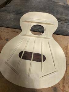

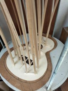

Un nuevo día de trabajo:

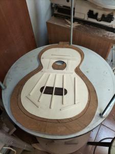

1. He encolado las tablillas de refuerzo de la tapa harmónica, tras cortarlas en las medidas adecuadas.
2. He puesto la tapa en la pala. Además de la lámina de Palo Santo, debajo lleva un "sandwich" con una lámina natural, otra negra y otra natural. Esto le dará mayor belleza cuandobpractiquemos las ranuras de los clavijeros.
3. He puesto los contraaros sobre los que se encolará la tapa en los aros.

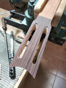

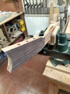

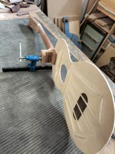

Otro día de trabajo:
1. Rebajar les extremos de los refuerzos de la tapa y pulirlos.

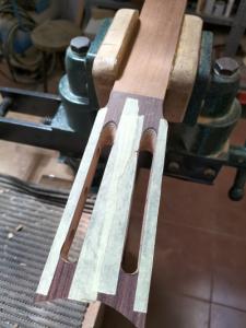

2. Seguir con el mástil: dar forma a la cabeza, taladrar los agujeros de los clavijeros, rutear y pulir los huecos por donde pasarán las cuerdas.

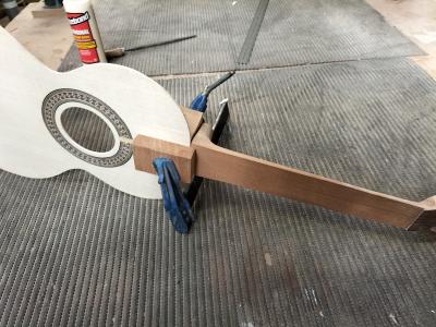

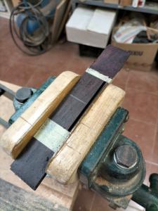

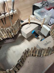

jordimatb
por el 02/06/2022
Another thursday, my friends.

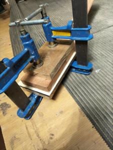

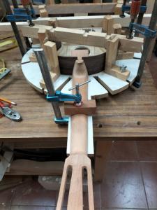

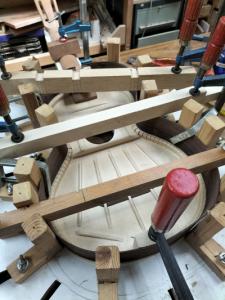

1. He pulido un poco más la unión entre mástil y pala. Aún así no estoy satisfecho, no la veo bien acabada. Ya iré insistiendo.

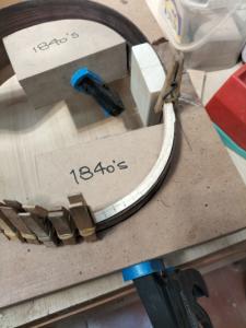

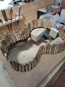

2. He pegado la tapa al mástil. Después, he pegado los aros (a los que ya había pegado sus contrafajas) y lo he dejado asegurado para que vaya secando.

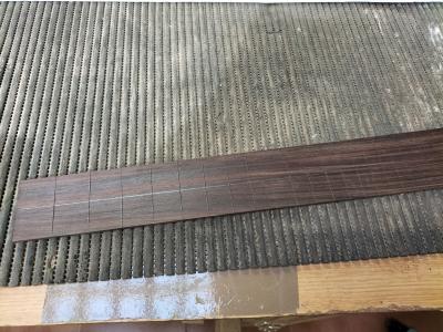

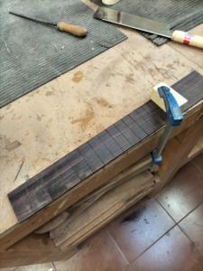

3. Calibrar la madera del diapasón a su grueso correcto, marcar y cortar las ranuras de los trastes.
