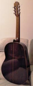

Disculpad, que aquí tenéis la bonita costumbre de presentar a nuestras compañeras. Yo de chaval usaba las que mi padre, concertista, iba descartando para ensayar. Eran de los años 60 y 70; la mejor que yo cataba, una Ramírez de los 70. Muchas las cedió a un conocido profesor de guitarra amigo suyo; cuando murió, sus hermanos vendieron todo en rastros, incluidas las guitarras que los amigos le cedieron para las clases, algunas bastante buenecitas, y una completísima partituroteca reunida durante décadas en diversos países que fue desmembrada; también un archivo recopilado durante toda una vida dedicada a la historia de la guitarra. En fin, esta es otra historia.
Mi primera guitarra en propiedad me la pillé cuando cambié de ciudad para estudiar (la Ramírez que usaba hasta entonces en casa de mis padres no me la podía llevar ni de coña a mis correrías universitarias) fue una Alhambra 2c ó 3c, no recuerdo bien porque no andaba yo interesado en nomenclaturas, supongo que porque en casa tenía buenas guitarras y lo que yo quería era una propia para batalla que no me costara la crucifixión si alguien se sentaba encima. Esa me duró sólo unos meses de invierno, porque la vendí y me compré una 4p de segunda mano, todo ello sin salir de la tuna. Esta aún la tengo y es la mejor que he tenido, porque luego me volqué con la eléctrica y después dejé de tocar muchos años por vicisitudes de la vida. Desde hace unos meses está prestada a un amigo buen músico al que el año pasado le robaron tras un concierto su española, su acústica, su eléctrica y un ampli que también era mío.
Pero esta también me daba respeto y opté por no sacarla de casa. Entonces me hice con una de fabricación bretona, con muchas rarezas encima, dura como un tanque y bastante mala (tanto que me prohibieron en la tuna ir a certámenes con ella...) y que fue la compañera de muchas rondas y aventuras juglarescas bien regadas; también inseparable en las acampadas, un día «desapareció» en una de estas. Al tiempo tenía también para batalla una Tatay de los 80, barata pero digna en su gama y muy cómoda; está aquí a mi lado, pendiente de algún arreglillo, porque merece la pena y le tengo cariño, debido a sus cicatrices en los aros debidas a aquellas correrías veinteñeras y a que este verano se le cascó el clavijero.
Como veis, no soy poseedor de gran cosa ni tengo amplia trayectoria guitarril. Ahora estoy pensando en comprar una Torres que he visto, probado y me ha cautivado, también bastante normalita, pero que para mí me llega y sobra, en previsión de que mi amigo le cueste soltar la Alhambra prestada.

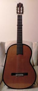

Pero como a todos nos gustan estas señoras, las curiosidades y aquí tenéis nivel, pues algo de todo esto he intentado traeros. Es la mejor guitarra de mi padre; atendiendo la invitación del compañero Manuel le pedí esta tarde que me enviara estas fotitos por el guasap.
Se trata de una Carlevaro-Contreras de principios de la década de los 80, durante un período de colaboración e investigación de estos dos renombrados guitarreros. Como véis, tiene varias partiuclaridades: su aro izquierdo es recto (vamos, que propiamente no hay aro), no tiene boca de resonancia, que está sustituida por una oquedad que recorre por completo el borde de la tabla armonica a lo largo del todo el perfil de la caja, y lleva un doble fondo que distribuye las vibraciones llevando el sonido hacia esa oquedad para que lo emita.
Pensada para conciertos de música de cámara, su sonido se percibe amplísimo, te mete en su burbuja estés a medio metro o en última fila; tocándola te absorve cual agujero negro. De tono estándar de lo más clásico, es riquísima en armónicos, destacando los graves poderosos y limpios, muy definidos, y quizá sobre todo unos agudos extensos y suaves, delicados, aterciopelados. El mástil es bastante ancho y se toca solo. Ahora mismo no sé materiales ni otras especificaciones; supongo que mi padre sí.
Sé que se hicieron pocas, me parece recordar que ésta y un par más. Hace unos años mi padre la llevó a Contreras para restaurarla. El tratamiento de superficie creo que es una mezcla de barnices exclusivos y goma-laca sumamente delicada que se casca con mirarla, pero Contreras no recomienda otro acabado y la garantiza de por vida, restaurándola gratis regularmente cuando se haga necesario. Durante unos años había perdido el contacto con mi padre, y se alegró de retomarlo porque, dijo, le gustaba tener esas tres guitarras bien localizadas.
Disculpad la extensión, me puse batallitas. Espero que os guste esta amiga tan particular, compañeros; saludos a todos.

Me alegro de que te haya gustado y te parezca interesante, Zaramaño. Ya sabía yo que a alguno no lo iba a dejar indiferente, es muy quedona. En mi casa le tomábamos el pelo a mi padre con que había comprado carísima una guitarra sin agujero; claro, bromita bastante facilona :perdon:
El sonido es sorprendente, muy lleno. Como dije, fue un período de investigación en acústica con Contreras y Carlevaro asociados en una época de cierta pujanza de la guitarra española en España; la referencia en cuanto a sonido era Andrés Segovia, y Narciso Yepes un entusiasta promotor de estas iniciativas novedosas. Luego Contreras en solitario siguió un tiempo indagando con estos modelos de fondo múltiple. Después se dio un bajón en el ámbito guitarril, y consecuente y lamentablemente se dejaron de lado estas prometedoras y siempre interesantes propuestas heterodoxas. Ya hablé del aprecio y la nostalgia de Contreras cuando se reencontró con su obra.
Ese par de fotos no son de calidad y no le hacen justicia en absoluto. La tabla armónica aparece horripilante ahí, no me explico como salió así la foto. En realidad es de color homogéneo, por supuesto, y de un suave naranja muy clarito (ignoro como se denominará propiamente); ahí aparece muy oscurecida, quizá lo más fiel sea ese brillo raro en la base, bajo el puente, porque refleja el blanco del sofá en que reposa.
La que muestra el envés de tres cuartos está muy desenfocada, pero aun así se aprecia bien como el delicado acabado espeja perfectamente el otro brazo del sofá, el asiento, una mesita de cristal con algo encima y hasta una ventana con cortinas al fondo, y el lateral recto una puerta abierta :shock:
Ese acabado es delicadísimo, también lo dije, y para mí, aunque bello, lo más objetable de la guitarra: una auténtica tortura por la atención que requiere al manejarla. Afortunadamente, Contreras, consciente de ello y empecinado en que no sea otro, garantiza su restauración de por vida (sobre todo afortunadamente para mí, que de chaval le hice alguna picadita tocándola de escaqueo, porque mi madre no me dejaba ni acercarme; después de eso, tampoco mi padre... :D).

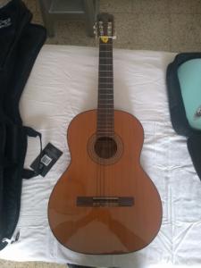

José Antonio
por el 19/12/2019
Hola,
Perdonar por mi ignorancia.
Quisiera saber sobre una guitarra, Juan Estruc Trobador mod. 200.
Es bastante antigua pero no tengo ni encuentro informático sobre ella.
Manuel
por el 19/12/2019
#606
Maravilloso espécimen.
Dicen bien sobre el estímulo que supuso Yepes para los experimentos sonoros con las guitarras españolas, él mismo encargó alguno de consideración.
#609
Buenas fotos de la pala, aros y fondo, y del sello interior podrían ayudar a averiguar cositas.
