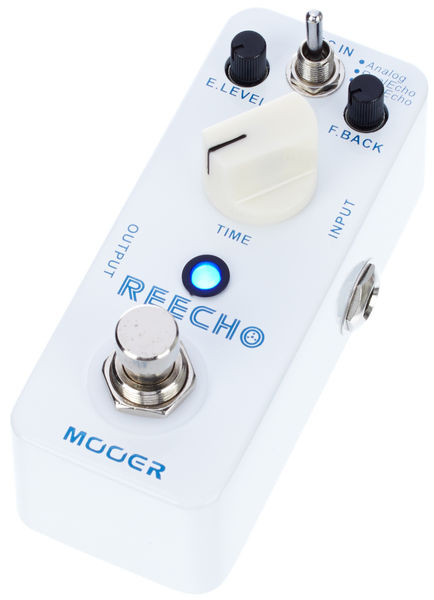

Una de delays chinos pequeñitos por aquí:
Mooer Reecho:
Delay superbásico, para los que no quieran complicarse, hace lo que un DD-3 pero sin los tres tramos de milisegundos y sin llegar nunca a oscilar y apagándose gradualmente el sonido con el feedback a tope. Tiene un par de variantes analógica y de cinta poco convincentes, la verdad. Entiendo que para quien solo quiera un poco de delay puntual, sea buena opción, pero a mí se me quedó muy cortito.

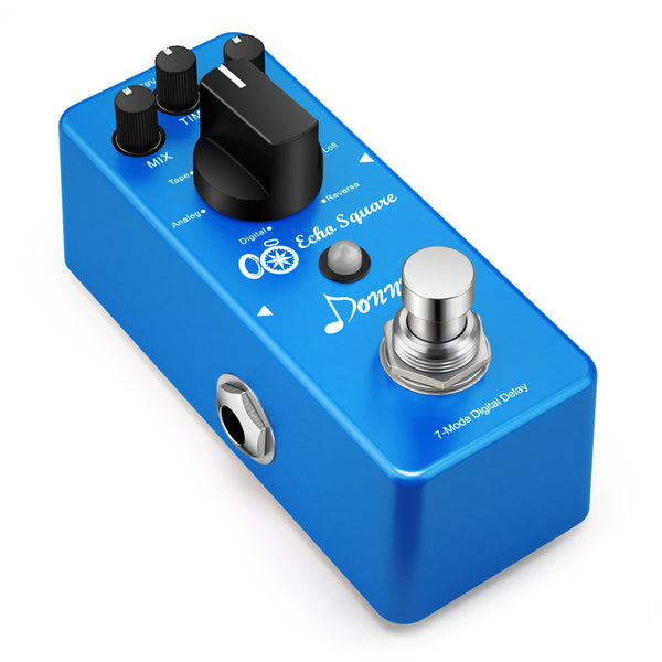

Donner Square Delay:
Poco a poco me voy sorprendiendo con esta marca. Hasta ahora los tres pedales que me he comprado de esta (delay, reverb y looper) me han sorprendido gratamente.
Este delay chinorris tiene 7 modos de delay bastante usables (algunos molan mucho como el reverse), un poco más de tiempo de retardo, e importante para mí: los modos analógico y cinta oscilan, y los modos digitales se mantienen sonando hasta el infinito. Quien quiera tamaño compacto con un poco más de riesgo sonoro por cuatro duros, aquí tiene la opción.
