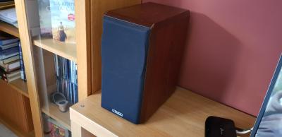

#1 - Ampli NAD 304. NAD es una empresa que empezó a hacer unos amplis que rivalizaban a unos precios muy económicos con el entry level de los audiófilos. Yo conseguí este equipo muy barato y no puedo estar más contento. Es un sonido muy neutro, tiene sus fans y sus detractores esta marca.
yo tengo el 306 de 60 w y estoy muy contento con él . Está complementado con una pareja de mission y la fuente es un denon DVD 2200
para los vinilos tengo un technics SL Q3.
