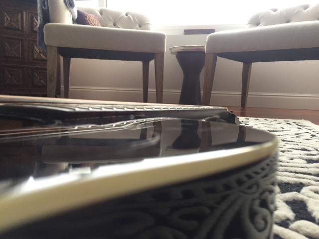

Gracias Sakarius por la recomendación, pero en este caso creo que la acción no es el problema, seguro que el problema está en mis manos ; )
Probaré con el juego de 11-52, aunque no estoy seguro del juego que lleva ahora
P.D.- No sé porque no se adjuntan las fotos, me pone el link para redirigir, lo siento pero me tengo que ir a currar y ahora no puedo investigar : (

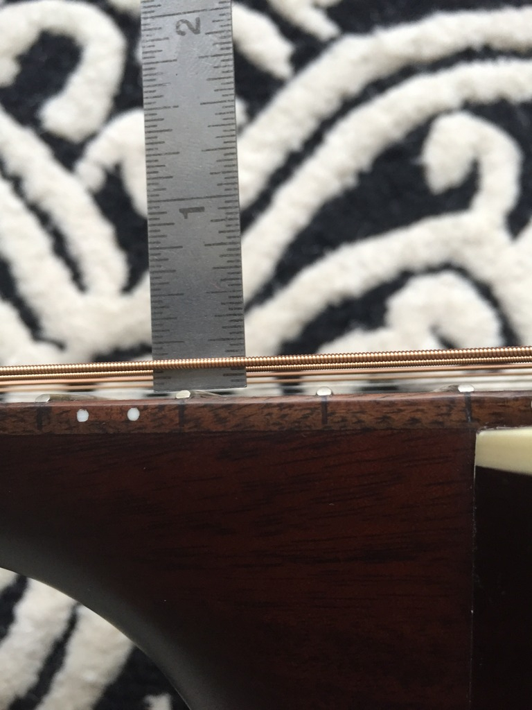

#1940
Para mi que está algo alta,pero estoy con "sakuarius",vete probando cosas,selletas,calibres y ya verás como mejora la cosa......

Ten en cuenta que la regla es en pulgadas, si no me equivoco esa medida corresponde a 2,5 mm.

#1942
Por debajo de 2'5 en 6ª ya es hacer oposiciones al trasteo.
Las cuerdas parecen gorditas, eso sí, y las Sigma que yo he probado no eran blandas, ciertamente. Yo empezaría por pasar a cuerdas del 11 y ver.

Acabo de cambiar las cuerdas. Traía de serie unas D'addario EXP y he colocado unas Martin Retro 11-52. La verdad es que no estoy seguro del calibre de las D'addario, sin un calibre, a ojo y porque la regla sigue marcando lo mismo en el traste 12, parecen las mismas, pero la guitarra ha ablandado mucho, la verdad es que no esperaba tanto cambio. Si el calibre anterior era 12-54 puedo entender alguna mejora, pero es que ha mejorado bastante, y el tacto de las cuerdas también me gusta bastante mas, hacen menos ruido al deslizar. En cuanto al sonido, pues si ha cambiado, no sé si a mejor o a peor, pero para mí, en estos momentos, prima la comodidad.
Conclusión: tengo el otro juego de Martin SP de 12-54, y quizás algún día las pruebe, pero voy a comprar unos juegos de recambio de las Retro. Serán mas caras que otras, pero creo que me merecen la pena y no cambio de cuerdas todos los meses ; )
