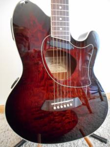

Manuel compañero, al final pille una talman por salir del paso para tocar enchufado en algunos pubs de amigos que me avisan para hacer el indio un rato y lo que decías enchufada bien y desenchufada un sonido pobre pobre

Pues aquí la ultima adquisición

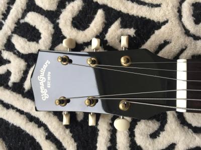

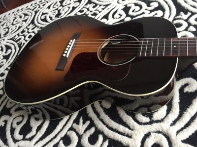

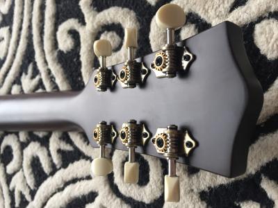

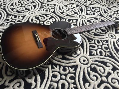

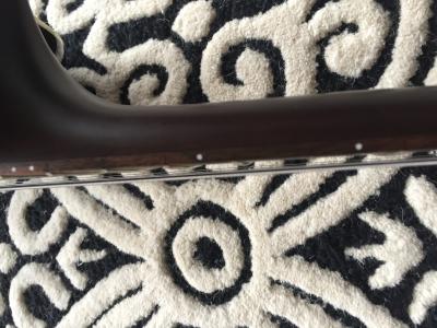

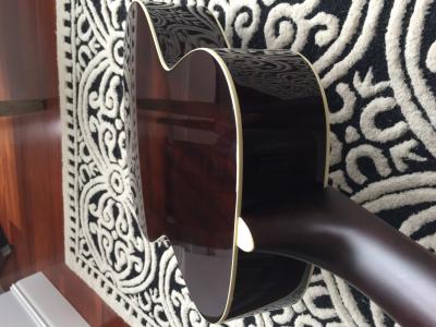

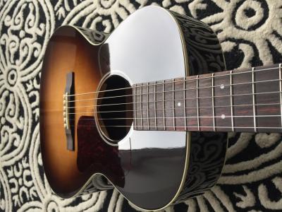

Bueno, presento en sociedad a la Sigma LM SG-00. No son las mejores fotos (reflejos, ángulos, etc), pero se puede apreciar la belleza de esta guitarra (por lo menos para mí)
P.D.- Día sin portes en Txirula, aprovecho para pedir cuerdas RETRO ; )
