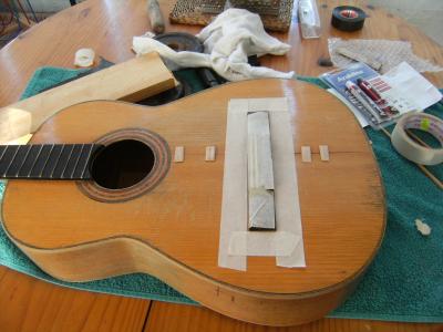

Tienes razón pepe , por eso este trabajo lo pongo aquí! , si esta guitarrilla llega a sonar .... me puedo dar con un canto en los dientes.... hay bastante curro.

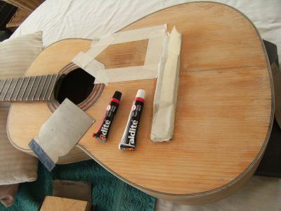

CAndido , la guitarra no parece ser construida en barcelona , sino vendida por una tienda llamada sagrista musical, aun existente en la misma direccion .
La roseta parece de las que se realizaban por la zona de valencia a mano , y la pala es muy parecida a una Tatay Tomas . La tapa es de picea maciza , y el fondo y los aros , no parece sapely , luego , no debe ser una mala guitarra ..
Comentarte lo que ya se comentó en su momento , hubo una produccion en serie en los talleres valencianos de guitarras que se vendian con la vitola de la tienda de musica que lo hacia , así por ejemplo en zaragoza Mariano Biou , yo tengo una guitarra muy parecida a la tuya .
Asi que no pienses que es una mala guitarra , si la tapa no esta deformada y aguanta la tension de la cuerdas , a pesar de una accion elevada ( tipico de la epoca para evitar trasteos los diapasones son trapezoidales ) suenan bastante bien ..

Candido
por el 02/03/2015
gracias Pepe,
Creo que llame al telefono y todo y ya no es ese telefono,,pensaba que esa tienda había desaparecido, me alegro que aun esté. La Tatay tomas es identica,,

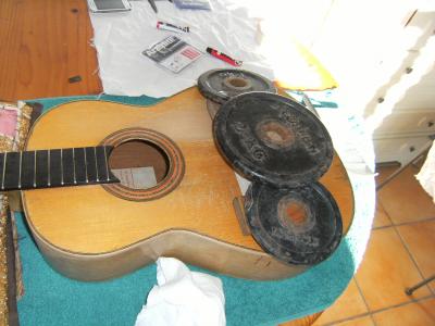

estaba claro que su sonido es especial, desde que la traje a casa. Esta muy hecha polvo, a sido muy tocada, fijaos cuanto, que con las uñas el guitarrista que la tocaba, hizo surcos en las rallas de las betas al golpearla. He tenido que rellenar los surcos. y tiene una raja si no importante, curiosa;Una vez terminada, tengo comprado un protector blanco que recortaré y colocaré; No he pensado nunca que fuese una mala guitarra, si , que fuese muy vieja, y muy gastada, pero intentaré que siga siendo una compañera de viaje y dejarla lista para el camino.
La ultima foti de las pesas....no tengo gatos adecuados largos para pegar el puente,,es para reir verdad jj

#326 Muy cierto, la escuela valenciana de luthiers da muchas alegrías y ( aún) a muy buen precio. Yo tengo una quizás anterior a estas...Todavía con el diapasón, el puente, lo aros y el fondo de maderas autóctonas, más claritas, todo macizo. El tema de fabricar sin marca todavía es habitual en las guitarrerías valencianas ( cerca de la ciudad fallera hay un par de ella), y muchas rondallas, escuelas, tiendas de música, etc, se hacen con grandes instrumentos a muy buenos precios, sin marca ninguna. En este hilo mis tres instrumentos de factura valenciana, la guitarra ( muy en la onda de la tuya), de los 40-50, la mandolina supongo que de los 60, y el guitarró quizás también de los 60. Nada de laminados en ninguno de ellos. https://www.guitarristas.info/foros/guitarra-valenciano-anos-50-mandolina-doble-identidad/203629

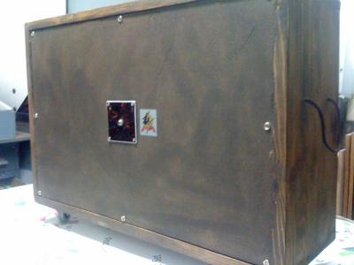

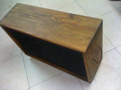

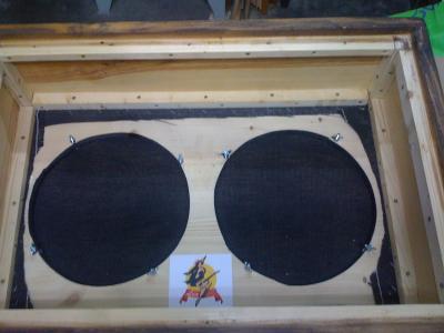

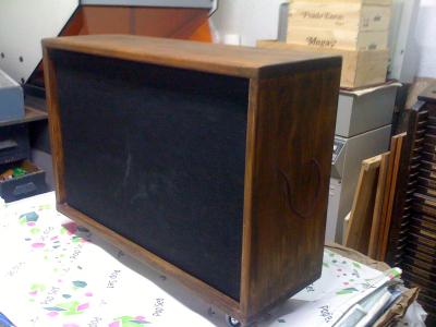

Yo acabo de terminar una nueva pantalla, esta vez una 2 x 12 en tablero de pino macizo envejecido.
spidey12
por el 03/03/2015
No paras luisito, buen trabajo.

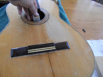

La vieja guitarra, se esta poniendo guapa para tener una larga vida, no parece la misma..
en unos días estará terminada.
La duda es arreglarle los clavijeros que le fabrique de Boj, y si no me gusta la redondez que le doy , buscaré unos clavijeros.
