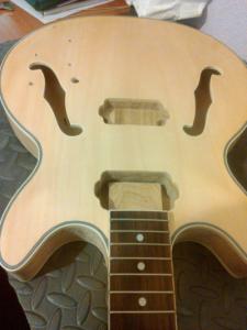

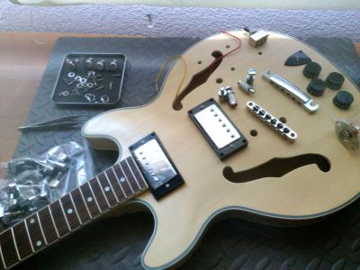

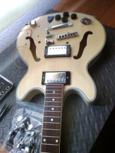

Estoy montando una culoncita de kit . Este kit me hace trabajar un poquito más que los de Thomann , que vienen solo para pintar y ensamblar. Este kit no trae los agujeros del puente ni del cordal . Ni siquiera los agujeros de pasar los cables de las pastillas. También habrá que soldar toda la electrónica , vamos que tengo la mesa de trabajo ocupada por un tiempo.

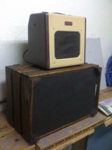

Yo lo último que he fabricado es una pantallita para pequeños valvulares con un cajón viejo de frutas:

La culona , vino más basta que la lija . He tenido que darle una buena lijada para que quede suave . También hay que poner masilla en algunos defectos . Los alojamientos de los tornillos del puente y el cordal los he hecho con taladro de columna para que queden bien perpendiculares . Y los agujeros de las pastillas con una broca larga. Ahora vendría la fase de pintura , estoy dudando entre un acabado al aceite o con gomalaca en spray . Ya te consultaré las dudas niobio.

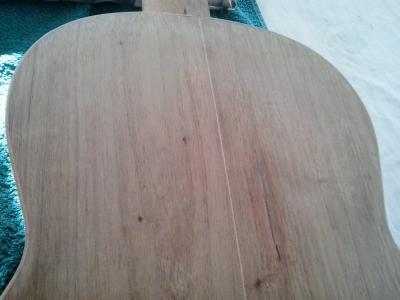

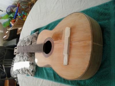

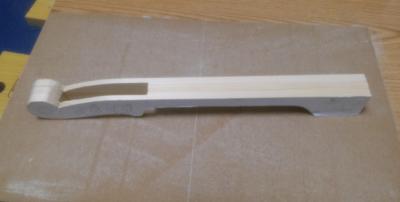

Esta es la guitarra,,
La he cosido por dentro con tres trocitos de olivo y rellellando la raja de la tapa, con Araldit, tambien el puente.
falta una lijada y comprar la goma laca en esacamas ( que aun no se donde..) y el polvo que tampoco se donde..conseguirla o comprarla, ni la cantidad.
Optaré por 100 gr de goma y un litro de alcohol...no se si será suficiente.

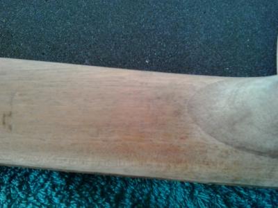

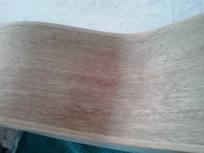

si sabeis el tipo de madera , que hay en las fotis ? me gustaria saberlo.
La guitarra es de un rastro, y la quiero recuperar, para seguir viajajando con ella,, ah se llama ""vieja"....

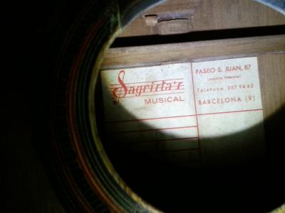

candido , buen trabajo , siempre es bonito intentar recuperar un instrumento . Para la goma laca necesitaras ademas piedra pomez en polvo . Lo puedes encontrar todo el conjunto , en ebay y si no puedes pedirlo a alguna drogueria especializada ( comercialpazos por ejemplo) Buscala descerada , que da mejores resultado y no modifica tanto el color . Puedes mostrar la roseta , y la pala , para ver si determinamos el fabricante o el origen de la guitarra ?

es una guitarra normalita, de las que se hacían antes,,supongo que para ciertas tiendas de Barcelona. No se quien la ha fabricado,,,pero esta muy bien construida
si os fijais tiene la huella del formón cerca de la etiqueta.

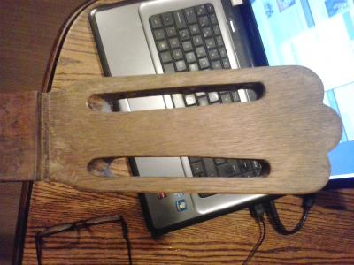

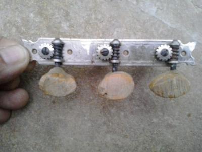

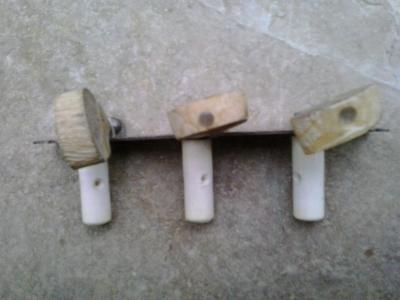

La quiero para viajar, osea que me sobra,,y la pala, la quiero retocar con algún corte en el centro y uno a cada lado,, en un rato lo are. Los clavijeros estaban rotos y les coloque manetas de madera de Boj , después pondré las fotis

los clavijeros faltan limarlos un poco y barnizar, pero no mucho esmero, pues como digo la guitarra es solo para la batalla.
el agujero en la madera esta hecho, todo traspasado y he usado cola de dos componentes . resiste de sobra hasta el momento.
