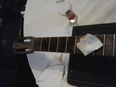

alguno que tenga clavijero con lira, puede medirlo de largo,y decir cuanto mide .. asi sabré si entra en la pala..
Una duda muy importante, es saber donde podría conseguir marcadores en blanco para el diapasón; total son solo 5 círculos de hueso, o nacal,,, plástico..que supongo habrá medidas distintas , calculo unos 3mm.
Salud
Candido
por el 15/03/2015

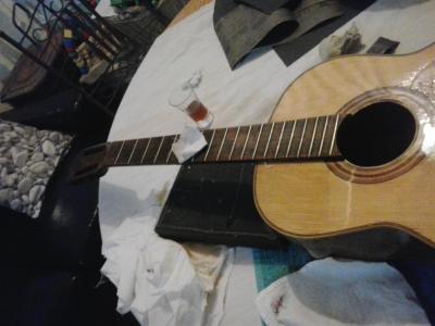

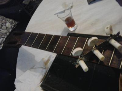

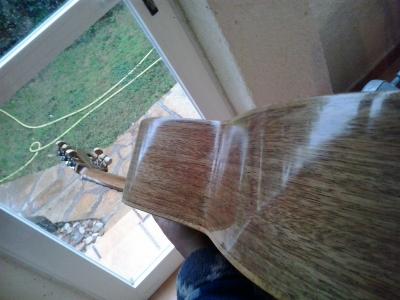

aceite de linaza al mástil de la vieja guitarra flamenca, comprada en el rastro y rejuveneciéndola
Con madera de boj, y una pequeña lima, he fabricado los clavijeros, intentaré darles color marfil o barniz nitro transparente
no esta quedando nada mal,,ahora es otra,, falta poco para terminarla, tan solo el golpeador blanco , por equivocación el que tengo es transparente

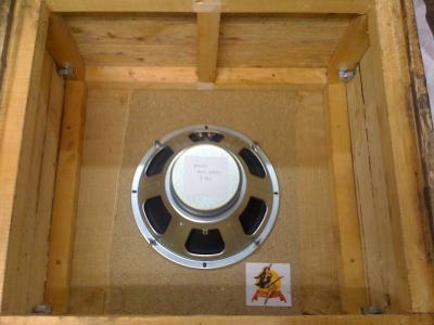

Yo estoy liao con otra de mis pantallas, esta vez lleva unas puertezuelas laterales camufladas para hacer el efecto tridimensional de las pantallas Forte 3D, una idea que me ha sugerido un cliente, aún me falta el diseño interior de los orientadores de frecuencias:

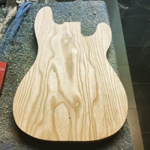

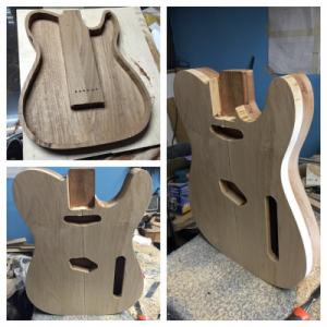

Muy guapo ese baile!! Yo estoy con una teleca semihollow y un precisión ahora mismo. La telera de sapeli y tapa de arce duro y el precision en fresno europeo.

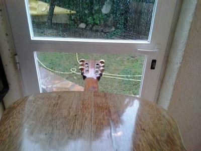

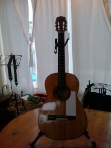

ya esta terminada la vieja guitarra
animaros con la goma laca, es fácil

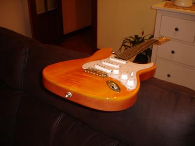

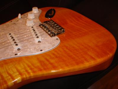

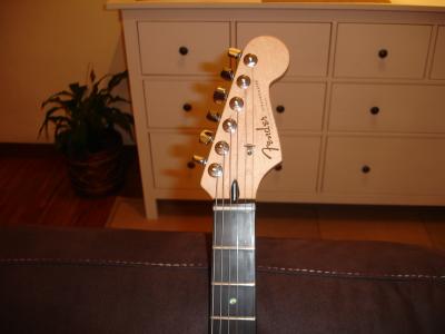

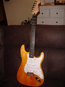

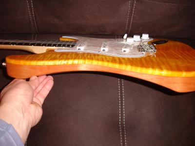

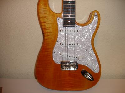

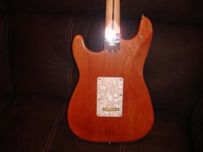

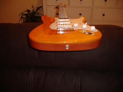

Hola Guitarreros:
Después de unos cuantos meses en el dique seco debido a una grave lesión, volvemos a darle
"betún" al tema guitarril.
Ya tenía yo ganas de terminar esta strato, imitación a la Fender Select (en parte sólo).
Aquí os la presento ya terminadita y lista para sonar y lucir.
Las características son estas:
El cuerpo es de una pieza de Aliso americano con tapas de 9 mm. de Arce flameado.
El mástil es de arce ojo de pájaro con diapasón de ébano.
El puente de fabricación propia con placa de acero inoxidable y bloque de latón.
Pastillas Single coil Fender Custom Shop `69
Electrónica con potes CTS, condensadores Orange Drop y cableado recubierto de algodón-cera
Clavijeros Fender con bloqueo.
Y esto es lo último que he terminado. Seguiremos en la brecha con más proyectos.
Un saludo a todos.
