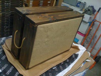

De nada hombre, para un Greta no te hace falta que sea muy grande, esta Western mía está pensada para darle uso profesional, y que aguante grandes cabezales en su chepa, tiene unas medidas "generosas".
Para casa, con algo así como 50 cm de largo por 43 cm de alto y 25 cm de ancho te sobra.
Que te quepa el V30 holgadamente y listo. No la des menos de 25 cm de grosor, que el V30 tiene un Imán "generoso" tambien.
Te quedaría como esta que le hice al propietario del Tiny Terror de la foto, más o menos a esas medias que te he puesto solo que un pelín mas larga (esta tenía 63 cm)

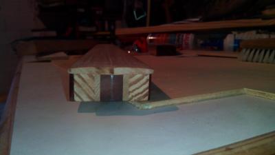

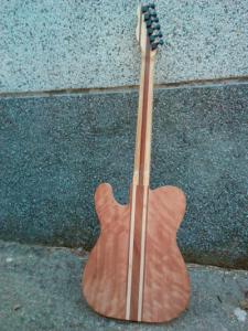

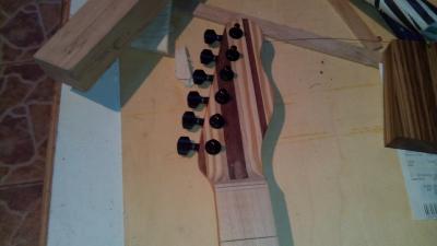

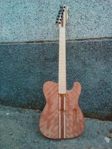

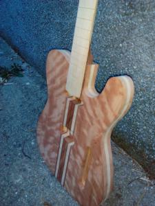

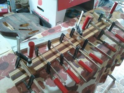

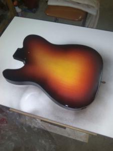

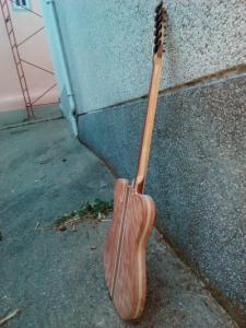

yo os dejo unas fotillas de una tele tambien. Alguna ya la subi me decidi a juntar las fotos que tenia de ella. Aun queda mucho que retocar, pero esto va muy poco a poco.
flipichi
por el 26/03/2015
todo junto.

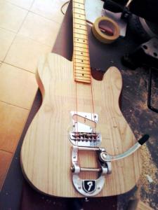

King Nemo
Una telecaster de fresno en sunburst de 3 tonos (rollete CBS) y Bigsby. Llevará una Phat Cat en el mástil y una Vintage ‘54 Lead STL-1 en el puente, ambas de Seymour Duncan

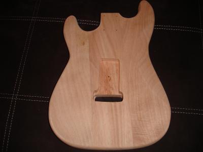

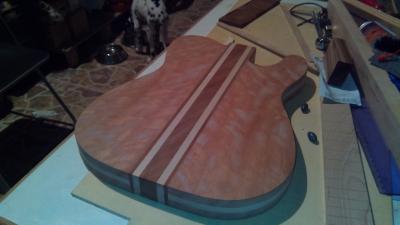

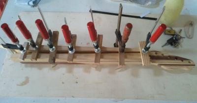

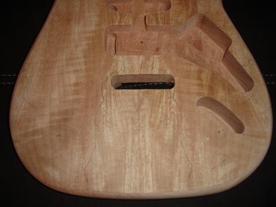

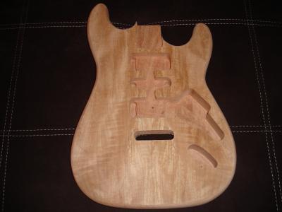

Yo aquí con otros proyectos. construcción de una strato con cuerpo de caoba y tapa
de arce spalted, bueno tapa no, lámina mejor dicho.
A ver que sale de aquí. La idea es montar humbuckers y mástil de arce-palorosa.

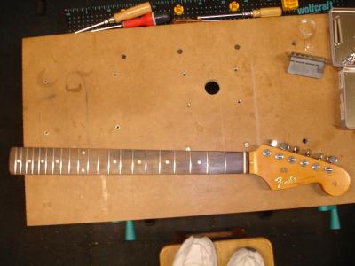

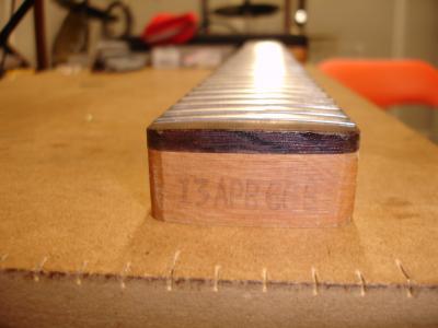

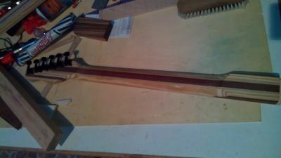

También ando nivelando un mástil, a ver que tal se da, que es la primera vez que lo hago.
Un saludo a todos.

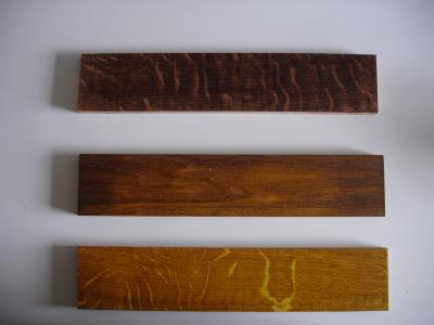

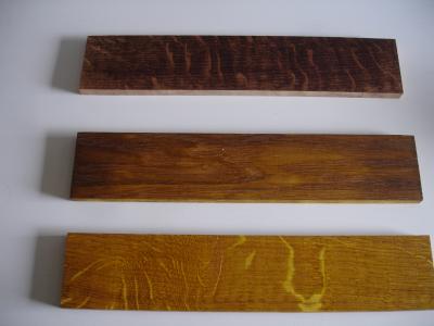

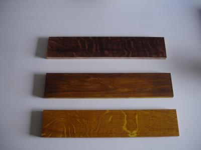

Muy buenas guitarreros:

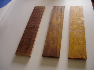

Aquí ando liado, haciendo unas pruebas de tintado para la strato que está
por ahí arriba.
Todavía no está decidido, si un color toda, tapa y trasera distintos colores, o
algo parecido a un sunburts.
A ver si alguien me ilumina...
Luisito Baneado
por el 06/04/2015
Pues a mi me gusta la del medio, supongo que resaltaría bien esa bonita veta del cuerpo, pero no me hagas mucho caso que la guitarra no es para mi :)

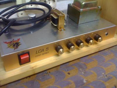

Yo tengo la conversión de un combo a válvulas artesanal a cabezal. Como el chasis es un miniplexi Marshall y suena precisamente a eso, y bien que lo hace, solo que a volumen de 5 watios. Como el combo lleva las válvulas hacia abajo y tal y como hace Marshall, los cabezales las llevan hacia arriba, lo primero que he tenido que hacer es sustituir el panel de los controles por otro con las letras en la posición correcta, lo próximo será hacer un mueble de cabezal Marshall Plexi, la tentación es hacerlo con tolex negro y ponerle un logo Marshall, pero no, yo lo voy a hacer de pino macizo y a mi estilo, ya iré subiendo los avances cuando empiece con el mueble :)
