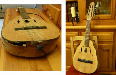

Tenia el temor que la reparación no pudiera aguantar la tensión de 12 cuerdas. Pero el viejo aguantó
Un "final" mucho mas digno... no?

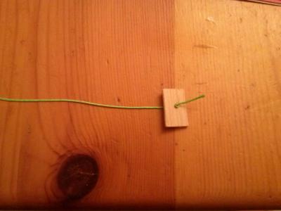

Para reparar los aros, hice un monton de piezas como los de la foto (esta es una muestra que hice para esta foto), creo que se llaman "partegrietas" (si no es así, que me corrijan).
Se meten entre medias de las rajas de los aros con cola (se suelen hacer con cuerdas finas de guitarra para que no abulten y den problemas al cerrar los aros). Doy cola a todo lo que necesite. Despues cierras los aros como si fuera un puzzle. Ato con cuertas alrededor de la guitarra, si los aros quedan hundidos tiro de las cuerdas de los partegrietas y los saco para ponerlos en su sitio, si los aros sobresalen, meto cuñas de madera entre las cuerdas para apretarlos y que todo quede en su sitio. (En una de las fotos, se ve como utilice incluso una lima para hacer mas fuerza y apretar los aros que sobresalian.
Que lio de explicación, no se si se entendio algo.
Solo decirte que en mi casa hay otras tres guitarras, una strato, una clasica y una Les Paul que hice yo tambien, y en caso de que hubiera un incendio en mi casa y me dejaran entrar a rescatar una de las cuatro... si dudarlo, rescataria este laud

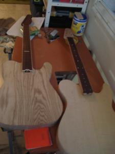

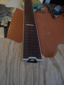

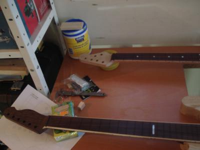

No me habia percatado de este hilo... vaya trabajos tan fantásticos que se ven por ahí.
Yo no puedo dedicar todo el tiempo que quisiera, y tampoco hago trabajos para nadie...(tengo demasiadas cosas en el coco y además,soy aprendiz del aprendiz),
pero estoy trabajando en un caprichito para mi... dos guitarras "telecaster" ... por nombrarla de alguna manera, con características distintas...
la primera:
- Cuerpo de fresno.
- Mástil de Wengé con Palo Rosa de India (creo recordar).
- Escala 25.5 ".
- 22 trastes, Jumbo.
- cejuela de 44 mm. y 57 mm. en traste 22.
- dos pastillas humbucker (no determinadas aún) y dos potes (vol y tono) push-pull para convertir en single coil.
la segunda:
- Cuerpo Aliso con tapa de Arce.
- Mástil Arce con palo rosa en diapason.
- Pala tipo Music Man.
- Escala 24.75 "·
- 24 trastes, Jumbo.
- cejuela de 43 mm. y 56 mm. en traste 24.
- dos pastillas humbucker (wilkinson), y espero ponerle 4 potes tipo les paul y unos pocos mini switch para experimentar con ellas.
Las llevo muy despacito, cuando tengo un rato,... están pendientes de trastear el mástil... y en cuanto al cuerpo, serán distintas al modelo tradicional.
perdonad la mala calidad de las fotos...
Un saludito para todos.
