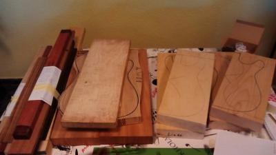

Buenas gente!
Después de unas cuantas semanas de mudanza a un workshop nueva y mas grande, por fin puedo retomar el tema!

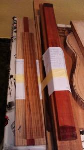

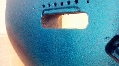

Tengo bastante trabajo atrasado, desde pintar guitars, nuevas electrónicas, ajustes y demás rutina... :bebemucho: , y como no, con la construcción de 5 guitarras de mi marca, una de ellas para nuestro moderador Rafa Gass ;P. Aquí van unas fotos hechas con mi pedazo de movil... :cry:
Estamos hablando de 5 guitarras con mis diseños. Una con cuerpo de fresno y tapa de wente, mástil de 3 piezas fresno/wenge/fresno y diapasón en maple canadiense, 8 cuerdas multi escala 25,5"/27". Otra en caoba brasileña (esta es para un endorser rocker-blusero), mástil de 5 piezas padouk/caoba/maple/caoba/padouk y diapasón en zebrano,. La de Rafa Gass es la más rara-molona.... en mi modelo Atalaya (estilo TL pero moderna) en cuerpo de aliso americano, golpeador perla, acabado sparkle purple, binding crema delante y detrás, mástil arce flameado AAAA al igual que el diapasón, 24t, puente kahler con accesorio TL para pastilla, pastillas TL Seymour duncan... y las otras, cuerpo de basswood americano, otra en korina amarilla y os podeis imaginar los mástiles... desde diapasones en ebano de Makasar y otro en palo rojo (padouk) y más palos preciosos :palmas2:
Weno ahí dejo unas cutre-fotos!!! ya iré subiendo más :superman: pd. también fotos pintando la fender stratocaster de Rafa Gasssssss

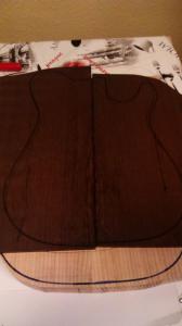

una chorradilla que estoy haciendo. en roble de una puerta de armario de cocina que por el estilo tiene mas de 25 años, y aun tras haber estado en un sitio con bastantes cambios de humedad y temperatura la madera se ve intacta
por una vez tengo muy claro que acabado va a llevar esto, y como el espesor no me da para un mastil entero de roble, llevará un diapason de rosewood como el del cigarlele

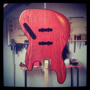

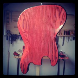

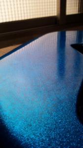

Asi esta quedando el bajo despues de unas manos de laca.

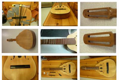

Como hay un post bastante parecido en este hilo, resumo mucho

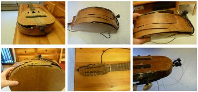

Hace algún tiempo, rescate literalmente de la basura, este viejo laud...
rafa
por el 23/07/2014
No tengo muchas fotos del proceso.
El laud ya habia sido arreglado anteriormente. No se con que pegaron la tapa, pero fue imposible despegarla sin romper aun más los maltrechos aros, así es que opte por arreglar los aros con viejas cuerdas de guitarra, sin desmontar la tapa.
niobio69
por el 23/07/2014
Que buen trabajo!! Como arreglastes los aros??
