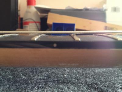

Calibrado el floyd y cuerdas puestas, la acción ha quedado así:
Berlinés
por el 21/02/2014
#111
Al menos en las fotos parecen algo altas ¿no? Saludos.
spidey12
por el 21/02/2014

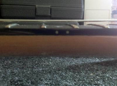

Sexta cuerda, traste 12, la acción está a 2,05 mm, primera cuerda, traste 12, la acción esta a 1,7 mm.
Berlinés
por el 21/02/2014
#113
Ya te digo, la foto engaña un poco. Buen ajuste. ¿cómo quedó al final el floyd?

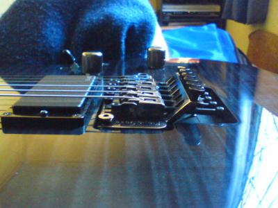

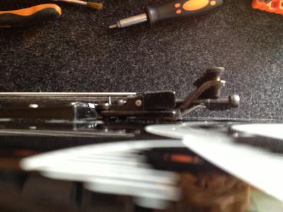

Altura del floyd. Yo le he dejado paralelo al cuerpo, pero aquí es segun gustos.

Por cierto los trastes que has puesto son bastante bajos no?...o es la impresión de la foto?
spidey12
por el 21/02/2014
Voy a revisar electrónica y esta tarde intentaré darle caña, este tambien es un licensed. Los trastes son los mismos que le puse a la culona, la foto engaña bastante.

El floyd no tiene que ir a ras del cuerpo? En la foto parece muy levantado.
spidey12
por el 22/02/2014
La altura del floyd marca la altura de las cuerdas, si el floyd se pone a ras del cuerpo, en este caso, las cuerdas dan en los trastes.
Berlinés
por el 22/02/2014
#119
Ah, ok, pues ahora entiendo el motivo que lleva a algún cafre a limarle los trastes a lo loco para evitar que el floyd quede tan alto jajaja
