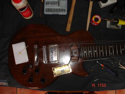

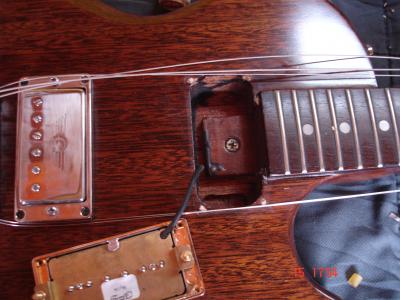

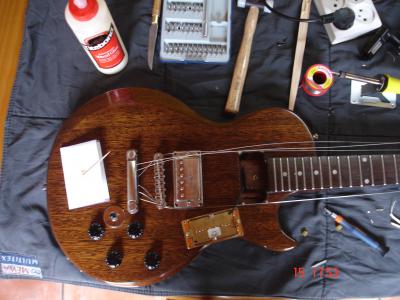

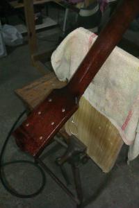

Un problema que llevaba rondando en esta guitarra mucho tiempo. El mastil antiguo era muy basto, muy grueso y muy ancho ya que lo hice con las medidas de una lp pero con escala fender y el alma mal hecha se trarroscó enseguida. conseguí un mastil barato y de bastante buena calidad pero que tenía el defecto de ser mas estrecho que el original con lo cual ni socket ni golpeador coincidian. pero resulta que a todos los demas efectos el mastil iba perfecto, así que fuí postergando el arreglo.
este es el arreglo. inserté cedro rojo en el pocket para ajustar el mastil a la micra. el mastil se sostiene (sin cuerdas) sin necesidad de tornillos, y me atrevería a decir que aguanta tambien con las cuerdas puestas puesto que hay que aplicar mucha fuerza para separarlo ademas hubo que hacer un golpeador nuevo
y por el otro lado. realmente no hubo que rellenar tanto pero también hubo que sanear los antiguos bordes del socket, un tanto irregulares. solo quedaría volver a pintar

Sencilla solución y muy bien ejecutada.
Siempre es importante que el mástil encaje a la perfección en el pocket.

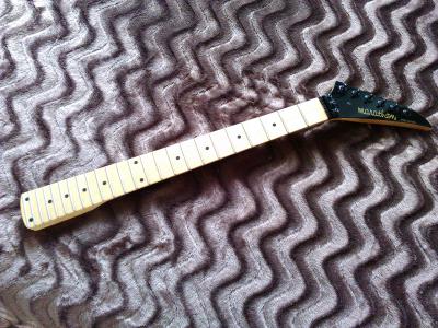

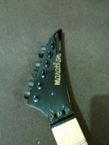

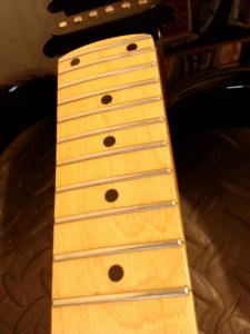

Yo estoy nivelando un poco este mástil de 24 trastes de la marca "Marathon" , precioso pero con algún defectillo.

#92 la verdad es que antes tenía buena resonancia a pesar de estar el mastil casi flotando y de los materiales con los que está hecha pero ahora es como tocar una campana, sobre todo suena mucho mas alto

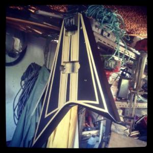

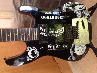

Hoy tengo en el taller, bueno la verdad es que ya lleva varios días. Le he puesto el alma recta, hay que cambiarle los 10 ultimos trastes, revisar electrónica y alguna otra cosa.
Lo primero bloquear el floyd para que no caiga y después quitar las cuerdas.
