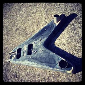

Ahora una cosa un poco más rara aún. Una Fly V Hot Rod
Nazgul
por el 15/05/2014
Y si, hay una bujia incrustada y eso son tubos d eescape xDD
vash_bs
por el 15/05/2014
interesante, quiero ver en que para eso xD

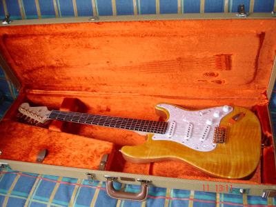

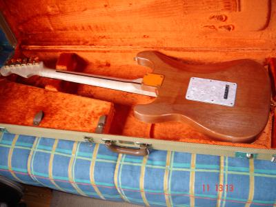

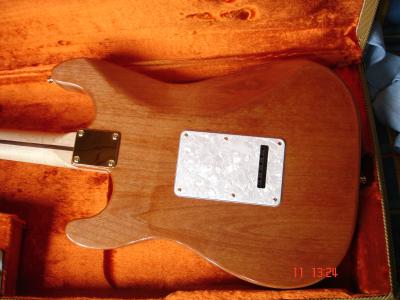

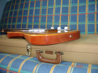

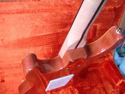

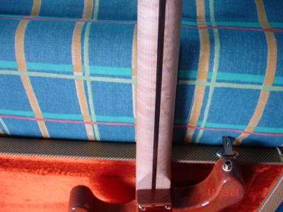

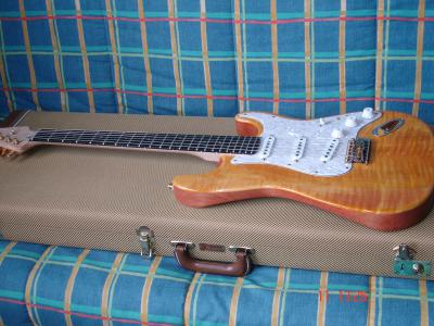

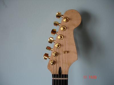

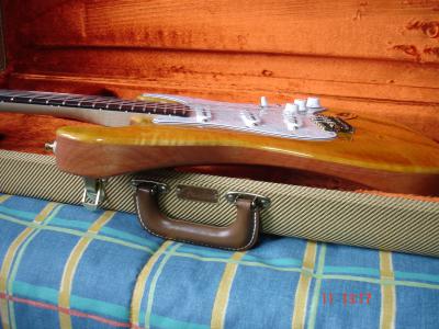

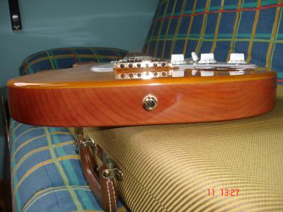

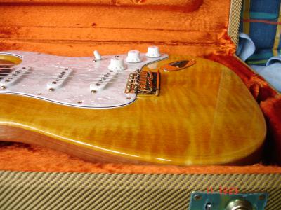

Hola Compañeros:
Hoy presento la terminación del clon de la Select Stratocaster.
El cuerpo de Aliso de una pieza con tapa de arce flameado de 6 mm.
Mástil de arce con diapasón de ébano con radio de 9.5".
Todos los "herrajes" en dorado.
Pastillas Custom Shop Texas Special y electrónca CTS, Orange drop y cableado algodón.
El cuerpo teñido en un tono caoba y la tapa en tono naranja. Acabado a nitro.
La original es espectacular, pero esta no ha quedado nada mal.
Todavía me queda terminar la otra, ya que estaba haciendo dos a la vez, pero esta
corría prisa.
Dejo fotos para aburrir.
Saludos a todos y cuidaros mucho.

Las fotos no las ha puesto. A ver ahora si quiere.
Luisito Baneado
por el 15/05/2014
Preciosa Stratocaster, si señor :)
