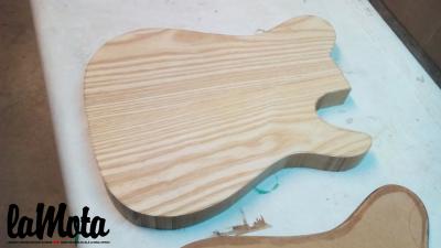

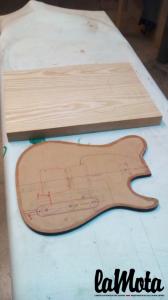

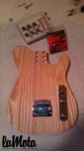

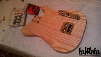

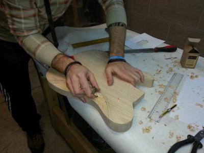

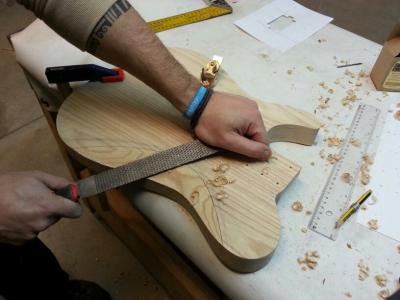

Aquí os dejo algo en lo que estoy trabajando:
Proceso de construcción del cuerpo de una Atalaya (modelo mio).
Para los mas puestos en el tema, aquí van las especificaciones:
-Cuerpo en fresno duro alemán.
-Mástil y diapasón en arce canadiense "ojo de perdiz", incrustaciones "dots" en abalone, 22 trastes "medium" StewMac, radio del diapasón 12", curvatura "C" shape, distancia de la cejuela (bloqueo) 43mm, escala 25,5" (648mm).
-Hardware: Cromado, clavijeros Sperzel USA, puente fijo Kahler con microafinación, Grover strap-pins de seguridad, cejuela con bloqueo Gotoh, placa de controles Gotoh estilo TL.
-Electrónica: 1 vlumen + 1 tono (potes CTS USA), selector CLR USA 3 posiciones, condensadores 22mf Orange, cables vintage doble aislamiento trenzado.
-Pastillas: x2 Seymour Duncan SPH90 (P90 Pickup en formato Humbucker, Sonido denso típico P90 con mucho punch y ricos medios altos y una fuerza imponente, imanes álnico y cable coaxial blindado, La versión de cuello y puente trabajan juntas sin ruido).
Acabado: Estoy entre un verde emerald metal flake como este (http://www.music-man.com/premier-dealer-network-instruments/guitars/pdn-select-sparkle-series.html) o en transparente para que se vea la veta de la madera... Ya veré, pero creo q el primero se adapta más al rollo que le quiero dar.
Saludetes!!!

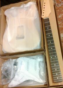

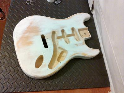

Pues yo estoy montando una strato de kit , ando en la fase de pintura ... no me queda ná!

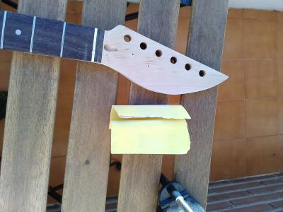

esa pala es por si alguien se pone tonto no?
ringorango
por el 19/01/2014
:D :D Bueno , no quería hacer la clásica pala de strato y solo se me ocurrió esto , es marca de la casa , ya he perpetrado otro kit acabado a la cera con la misma pala , es verdad que parece armamento medieval ...espero no tener ningún accidente con ella.

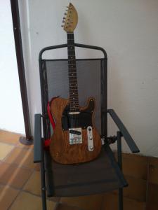

Que me gustan las telecas, esa esta preciosa .

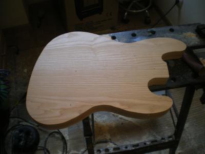

Yo tengo empezado un jazz bass, por ahora solo tengo cortado y fresado el contorno del cuerpo.
telestrato
por el 20/01/2014
Que madera es?...Parece Fresno Americano?
Bonome
por el 20/01/2014
SI, es fresno americano
