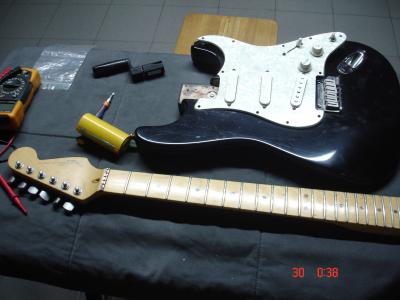

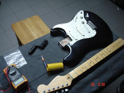

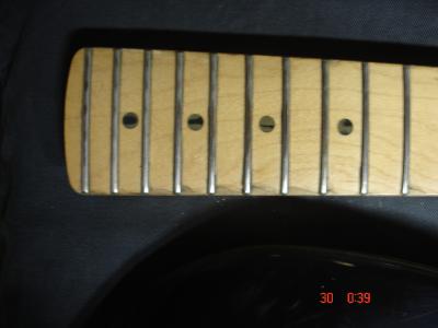

Hola compañeros:
Hoy tenemos una Fender Stratocaster Plus del ´97.
Le voy ha hacer un relicado, no muy fuerte para darle un aire más viejuno.
Ya aprovecharemos para hacerle una buena limpieza y una puesta a punto.
Quizás le cambie el golpeador por otro sin nacarados.
A darle gusto a la lija. Ya estoy sudando sólo de pensarlo.
Feliz año nuevo a todos.
telestrato
por el 01/01/2014

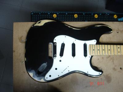

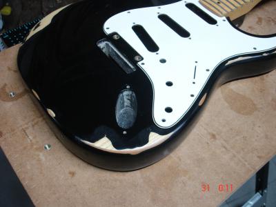

Aquí andamos liados, haciendo el relicado a la Strato.
Dije que sería un relicado no muy fuerte, pero en cuanto empiezas con la lija... ya no se puede parar.
Así está la parte delantera.
Espero frenarme un poco más en la parte trasera.
Feliz año Nuevo a todos.

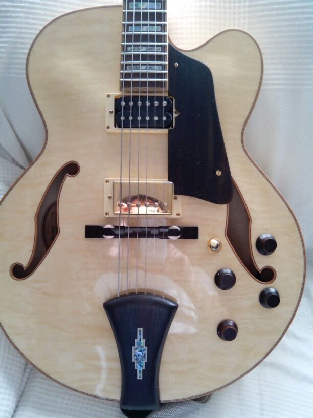

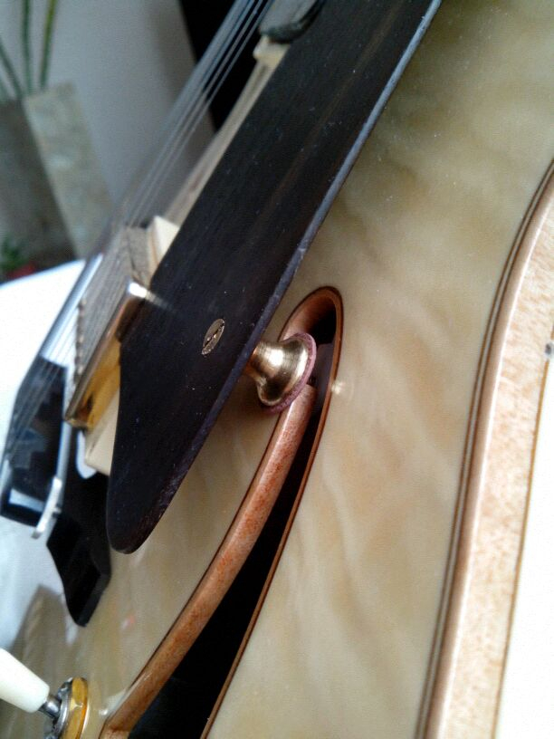

Hoy he colocado el golpeador de rosewood en la Ibanez.
Este es el golpeador original. al dueño no le acababa de gustar, ya que (el golpeador) es muy basto, muy grande y no casa el color con ninguna otra parte de la guitarra

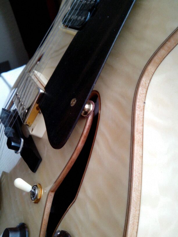

El golpeador nuevo respeta los puntos de anclaje originales. Desgraciadamente el braquet se vé demasiado expuesto, lo cual se solucionará atornillando el golpeador a un taco de madera de nogal y este a su vez, con cinta de doble cara, a la guitarra. Completamente reversible.
Este es el resultado. Mas estilizado, mas corto y confeccionado con rosewood pulido y tratado con aceite. Más acorde con el puente, el cordal y los knobs
Epifumi
por el 07/01/2014
Al final quité el braquet, pero lo he resuelto con unas cosillas que tenía por ahí. El resultado es fantástico. Muy buen trabajo Dr Cinicvs
El tornillo acaba en una traviesa de plástico que hace de tope por dentro de la f impidiendo que se escape.
dr_cinicvs
por el 12/01/2014
al final ni comenté
mucho mejor sin el braquet, y la pieza dorada, a juego con el instrumento
