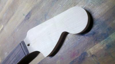

Hola a todos!
Me estreno en el hilo con la que es mi primera guitarra. Aún está muy verde pero poco a poco va tomando forma! Decir que la estoy haciendo en el taller del Luthier Sebastian Grube, un grande en esto de la luthería.
Espero que os guste!

Muy buena pinta whoispablo.

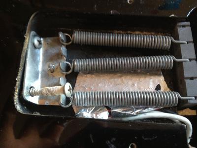

Lo que me acabo de encontrar cuando he ido a calibrar el floyd, fijaos en el tornillo que sujeta el floyd:

Teflón?
spidey12
por el 19/02/2014
Cinta de papel.

Igual es que tenía algo de holgura y no sujetaba bien... remedio casero jajaja.

El floyd solo lo sujetaba el tornillo sano, esto puede ser peligroso, ¿que ocurriría sin con las cuerdas tensadas se suelta el floyd?

En el mejor de los casos en un tirón de palanca te quedas con el floyd en la mano....

¿y en el peor?

Puuuff...un floyd de repente suelto con la tensión de las seis cuerdas....miedo da... el que hizo el arreglo no lo pensó demasiado.
Esta noche me va a tocar abrir la tapa de una guitarra que tengo con floyd, por si acaso...
