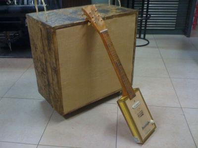

Yo acabé la pantalla, el acabado tambien lleva lo suyo, aunque nada comparado a esa stratocaster, por supuesto.
Pero suena de miedo y tiene algún truquillo que la hace bastante versátil.
La verdad es que estoy muy satisfecho con el resultado tanto estético como funcional.

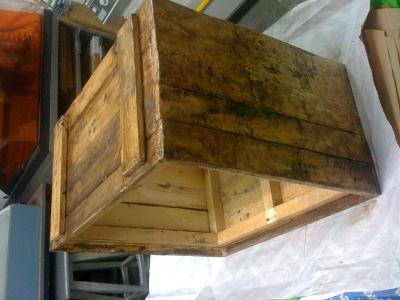

Bueno, es curioso, yo lo llamo "Piel de bruja", da un aspecto a madera muy vieja, pero no es real, si así fuera esas tablas no podrías ni tocarlas, se te clavarían las astillas.
En cambio tiene un tacto sedoso muy agradable.
El proceso es simple, tras ensamblar las tablas le pongo con tinte negro las manchas y dejo que penetre en la madera, luego aplico el tapaporos de manera no uniforme, y tras lo cual con extiendo tinte marrón que como el tapaporos no esta uniforme penetra más en unos sitios que otros.
Simplemente antes practique en unas cajas decorativas hasta que me quedaron como quería.
En esta foto se aprecia la diferencia de la tabla con acabado (exterior) y sin acabado (por dentro).

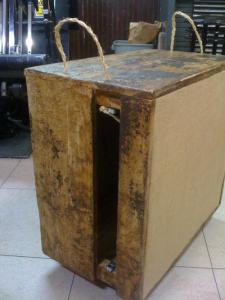

También es verdad es que soy incapaz de reflejar la belleza de la "piel de brujita" en las fotos, no le hacen nada de justicia. Aquí está el cajón boca abajo, en esas dos traviesas van las ruedas.

En este cigar box, "La brujita" intente hacer una imitación a piel vieja mas que a tabla envejecida, es muy similar, pero con más relieve imitando a la piel, al ser menos superficie es mas sencillo de elaborar, pero lleva su trabajo, no creas.
Por ejemplo la pantalla se ha llevado muchas más horas el acabado que la construcción que es relativamente sencilla.

Por cierto, las tablas van selladas unas con otras sin aberturas por donde se escape el sonido, aunque en este modelo último dos tablas laterales son practicables al estilo de las Forte 3D lo que sirve para regular los graves (mas que para el efecto tridimensional, que también)
