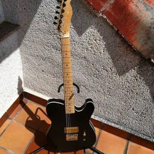

Yo ya acabé esa fresnocaster que pase por ahí hace unos dias ;)
pepetrauma
por el 07/08/2014
nazgul , que me gustan las telecas ... preciosa
Nazgul
por el 07/08/2014
y a mi, creo que se nota xDD

Preciosa la teleca Nazgul, sencilla, sobria y elegante. Para tener clase no se se necesita ningun logo Fernder o gibson o lo que sea y si encima te gusta el sonido que saca pues, que mas pedir!

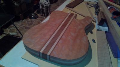

Me acabo de hacer con un trozo de "bose". No me llega para un cuerpo, pero creo que tiene forma de teleca tambien,JEJE....

Hay demasiao fan de gibson que odia las telecaster...
Gracias! La idea era una les paul black beauty pero con solo una pastilla en el puente. Luego subo un video :D
Al final si cogió forma de telecaster. Un poco de Bosse por aquí, un poco de Arce por allí y un poco de Sapeli por en medio y ....

Del Bossé, para instrumentos solo encontre esta referencia de JCR Luthiers bass & guitars (http://www.jcrluthier.com/maderas.html) y por sus trabajos se ve que saben lo que se hace:
"Mal llamado Cedro Bosse, es una madera muy similar al Cedro, de origen africano, tiene un peso medio, no se ha utilizado mucho en instrumentos, es una madera que nos ha sorprendido mucho, puede batir a la caoba en sustain y punch, en una guitarra con cuerdas a través del cuerpo en un puente fijo es imbatible, sin duda, si buscas una madera para cuerpo de guitarra, con un sonido potente y claro, con cuerpo, esta es la mejor."
La verdad parece una joya por descubrir.
