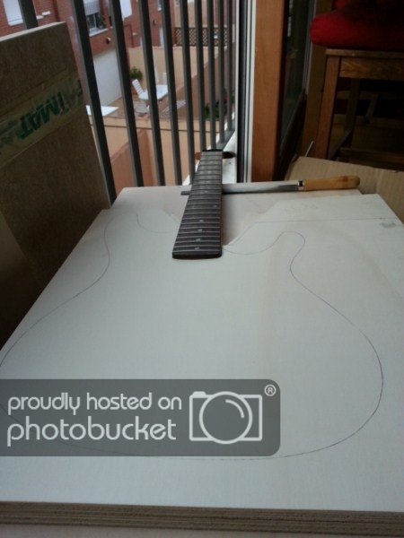

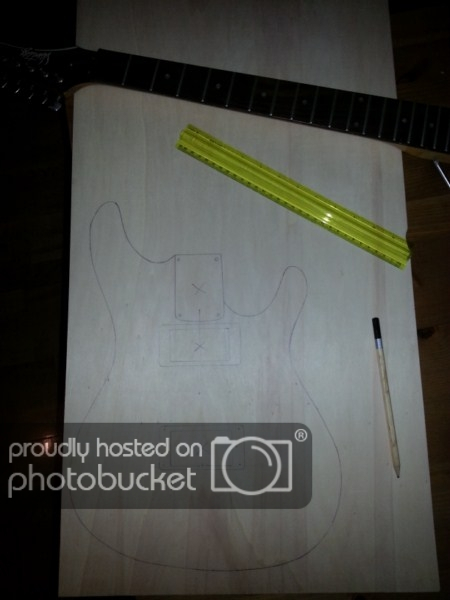

Me decanto por uno de los cuerpos que más me agradan (ibanez JS). No tenía planos ni nada por el estilo. mirando fotos por internet y más o menos modificando un poco los cutaways así quedo plasmado el dibujo en la primer tabla.

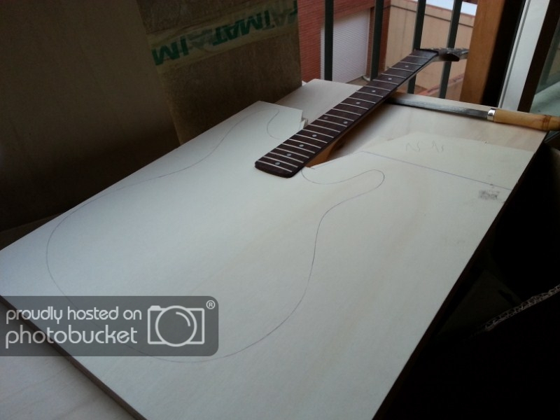

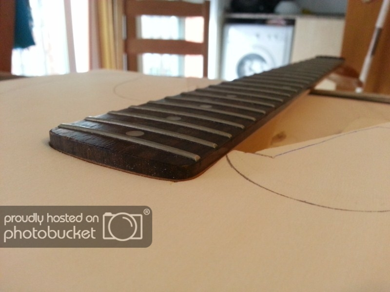

Comencé a trabajar en la cavidad para el mástil. Echo mano a la sierra y las limas y le hago exactamente la misma forma a las 2 primeras tablas (la de arriba y la del medio) y compruebo, con total y absoluta incredulidad que queda perfecta. El mástil calza en ellas como un guante.

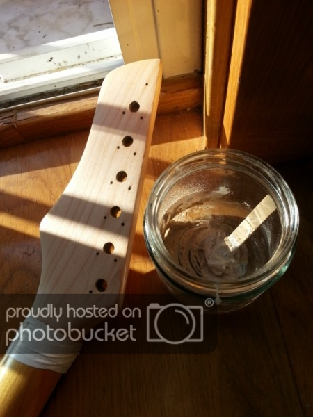

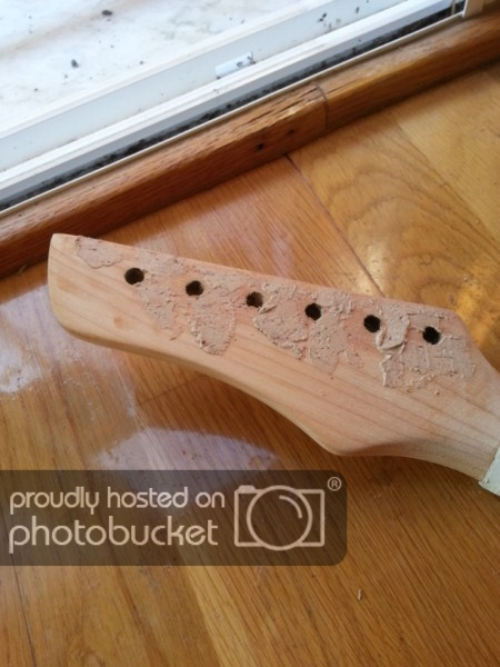

Acto 2: Tranquilito, retiro las clavijas del mástil viejo, aplico un poco de masilla "custom" para tapar los agujeros de los tornillos y lijo a conciencia.

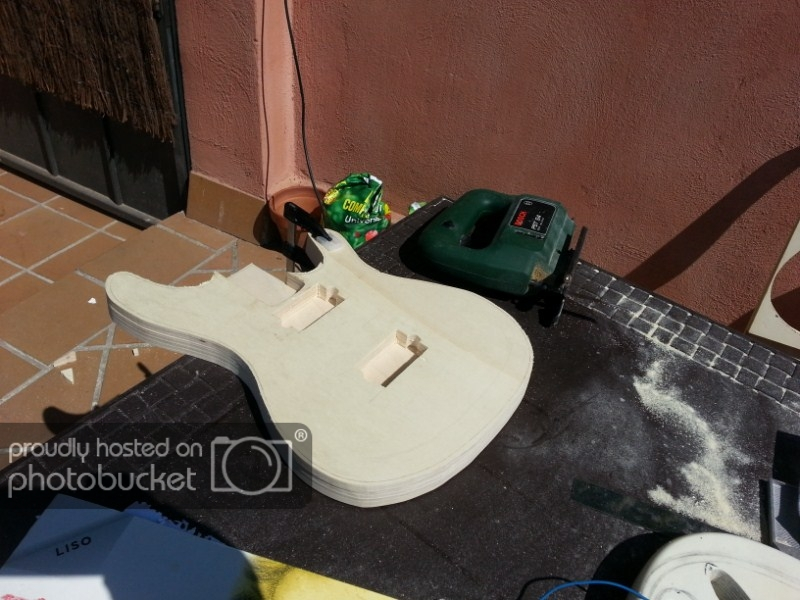

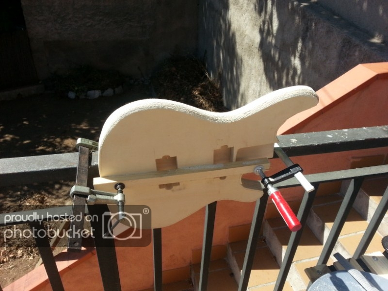

Luego echar mano a la caladora y cortar rústicamente el cuerpo, encolo las 3 piezas con cola de carpintero (la de 1 euro) durante 2 días.
Este fue el resultado:
Not bad... not bad pensé. ¡Buena forrest!

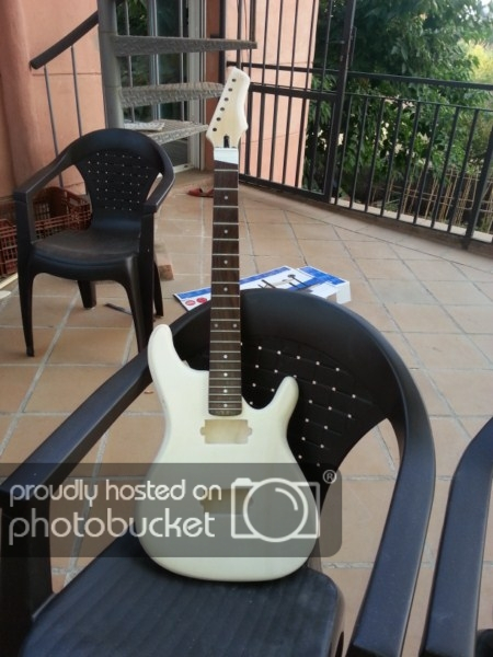

Una vez que le dí forma a los bordes, a lijar como un mono y ponerle provisionalmente el mástil para tener una imagen global.
Así avanzaba el proyecto a medida en que yo me sentía cada vez más como el Don Johnson de las maderas. (Comprenderme, en vida habia cogido una caladora)

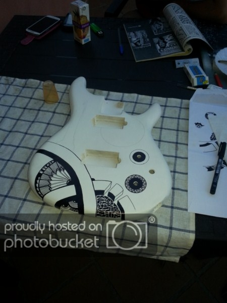

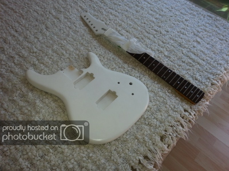

Aqui pintadita de blanco y con los agujeros de los potes y switch:
Y luego a darle al rotulador... a una velocidad constante de 1 hora por centímetro cuadrado...

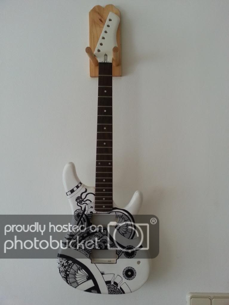

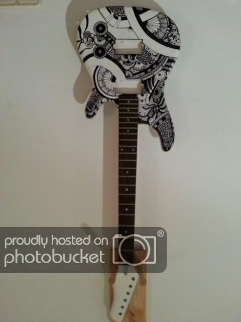

y por último... la última foto, a día de hoy como va el tema:
Los dibujos voy a terminarlos por cojones para la semana que viene, que tengo un primo de pamplona que viene de visita a BCN con aerografo en mano para lacarme el cuerpo y el mástil.

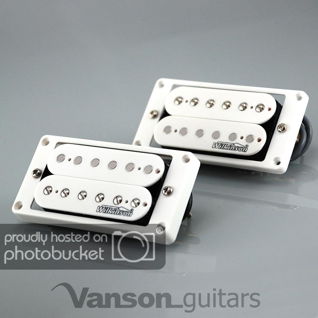

Y por último, set de pastillas wilkinson MWHB
Neck: 7.1k, Bridge 13k

Solo puedo decir Wow!, muy bonito ese sharpie art.
Pero sin intención de desanimar, creo que la pastilla del puente la pusiste muy abajo, el puente quedara muy alejado de la cejilla y no respetara la escala
x-gus
por el 08/06/2014
Buenas amigo gracias por contestar, me alegro que te guste.
Con respecto a la distancia de la cavidad de la pastilla del puente, he tomado como referencia la distancia original que tenia el puente utilizado en la anterior guitarra (la que tenia el mástil que utilicé)
Supongo que da esa sensación porque el cuerpo es sensiblemente mas pequeño que las stratos tradicionales.

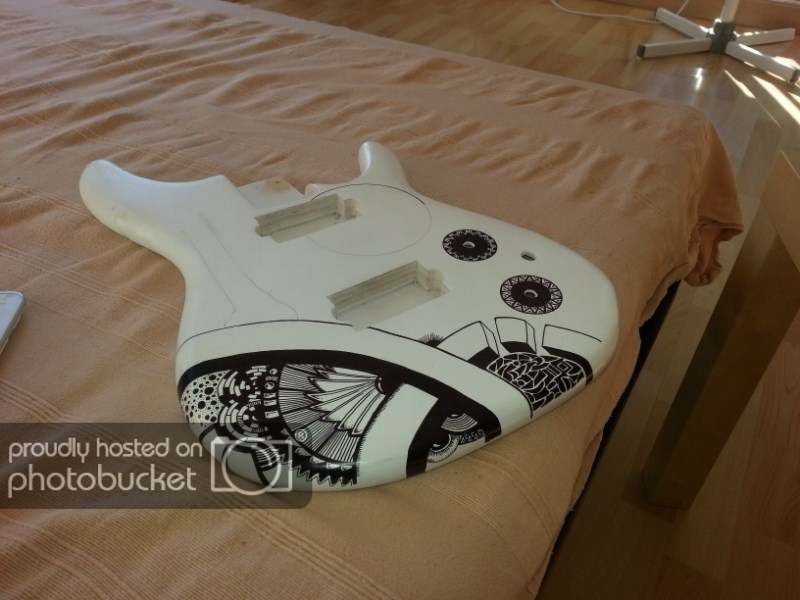

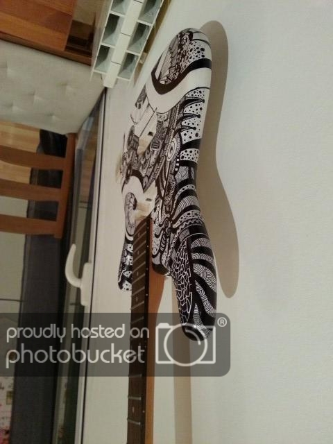

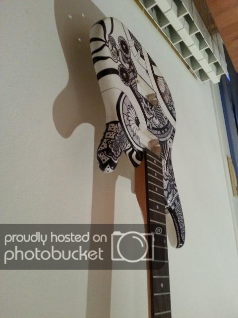

Aquí van unos avances de como va de momento...
