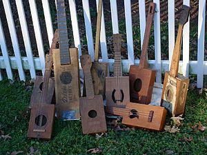

¿Y que aspecto tenia que tener un Cigar Box de la época? Pues evidentemente el mismo que las guitarras que en el sur de los EEUU estaban de moda:
Luisito Baneado
por el 03/05/2013
¿Que es y que no es un Cigar Box?Pues he leído por ahí que si han de tener agujeros de rejilla redondos, que si han de tener dos agujeros en F, que si han de ser tres cuerdas, que si no, en fin muchas opiniones diferentes.
En realidad hat tantos modelos de Cigar Box como constructores y no hay reglas fijas, desde los mas modestos con una llave como puente y unos simples tornillos como clavijas de afinación hasta los mas elaborados autenticas guitarras de calidad con el cuerpo de una caja de cigarros.

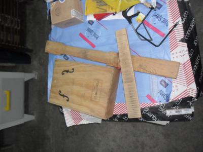

Y ahora mi proyecto. En realidad es un Lap Steel apareado con un cigar box, y me explico, iba a construir el típico Lap Steel sobre un tablón rectangular, y aunque me gusta como suenan, no me agrada la estética de simple tablón de madera y pensé ¿Por que no hacerle un cuerpo de Cigar Box?
Luisito Baneado
por el 03/05/2013

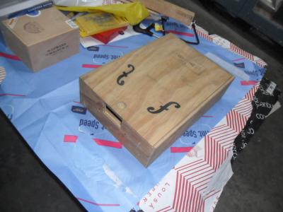

EL WINE BOX LAP STEEL GUITAR
Bueno, como no fumo, pero si me gusta el vino de cosecha el primer cambio que he hecho es sustituir el recurrido Cigar Box por un Wine Box o caja de vino.

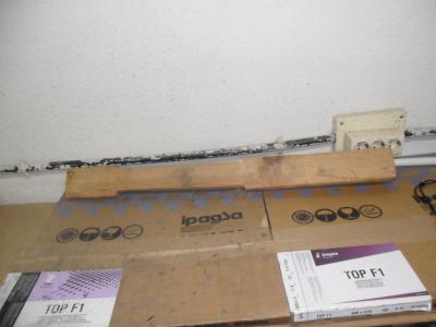

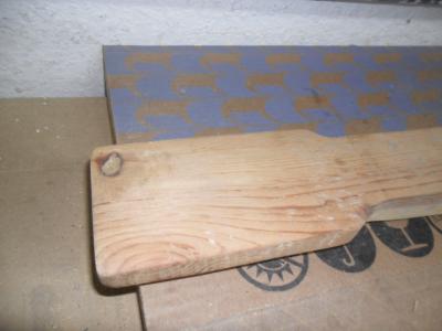

por el 04/05/2013
Queria un mastil y una pala, pero no me gustaba la pala que produce un simple listón, asi que ni corto ni perezoso agarre un tablón de considerables proporciones y fabrique la pala, el mastil y el cuerpo todo en una pieza.
Ya dije que tenía algo de Lap Steel...

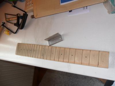

Luisito Baneado
por el 04/05/2013
También quería un diapasón mas o menos elaorado, que me sirviera como orientación, ya que el Lap Steel se toca con la acción muy alta y los trastes no tocan en ningún momento con las cuerdas.

Aquí hay que hacer un inciso. Fabricar un Lap Steel o un cigar box es muy sencillo, pero hay que tener cuidado con unas cuantas cosas.
LA ESCALA. Toda guitarra lleva una escala, y hay una relación entre la distancia entre la cejuela y el puente y la medida de los trastes.
Se coge esa distancia y se divide entre 18, y ya tenemos la posición del primer traste, luego se vuelve a medir desde dicho traste y el puente y se vuelve a dividir por 18, y así sucesivamente.
