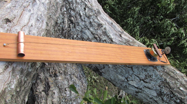

iose
por el 05/05/2013
He flipao con este que usa un altavoz de pc como pastilla
Hay aparatos curiosísimos :okis:

#51 Yo en tiempos usaba dos ALTAVOces de telefono puestos en paralelo como micro para una guitarra española, me lo enseño un amigo, remarco ALTAVOCES, porque no eran los micros de hablar, que hubiera sido lo lógico, sino altavoces de escuchar, y SE COMPORTABAN COMO MICROS, igual que en ese diddley. :amigos:
