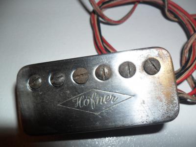

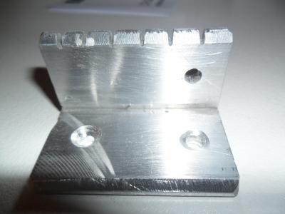

Dos piezas importantes, la pastilla, una Hofner de los años 60 de sonido dulce y poca salida, en teoria ideal para este fin, y la cejuela, realizada en aluminio:

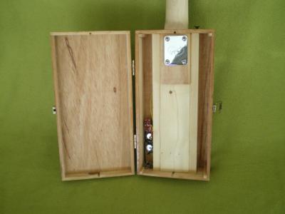

Una consideración importante. normalmente un Cigar Box tiene un astil de un simple listón de madera sin alma, es suficiente para cuatro cuerdas, pero para seis, lo que sería un tensión media de 17 ó 18 kg es insuficiente. Si para tu Cigar Box empleas un mástil de eléctrica o acústica no tendrás problemas, ya que incorporan el alma, que ya sabéis que es una barra metálica incrustada a lo largo del mástil para que éste aguante la tensión sin curvarse excesivamente.
En el caso del "Wine Box Guitar" el mástil es excesivamente grueso, pues en realidad va a ser un Lap Steel que se toca horizontal, y por tanto no va a necesitar el alma.

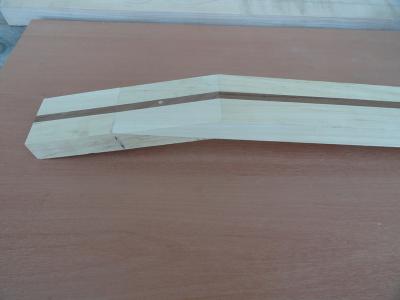

LA PALA

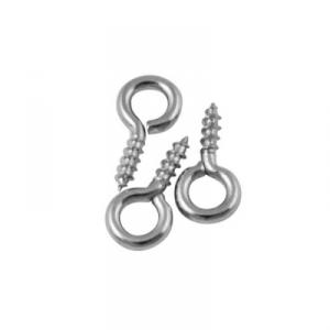

Hay dos tipos de palas, planas (Fender) e inclinadas (Gibson). El cigarbox normalmente lleva esta última. Se puede montar la que se desee, pero hay que tener una consideración, la plana necestita el uso de "guias" entre la cejuela y las clavijas, ya que al tener una inclinación mínima las cuerdas tienden a salirse de su sitio, en este caso unas alcayatas es la mejor solución.

Qué buena pinta la pastillica... ¿y esa cejuela de amulíneo, la has hecho tú con un perfil? ¿de qué medidas?
Y esas alcayatas que has puesto se llaman hembrillas, cerradas en este caso, y algún día os contaré un experimento que estoy haciendo con una de esas como retainer: cuando saque conclusiones firmes, os cuento. :okis:

#29 Bueno, tu ya sabes que si te animas yo te ayudo en lo que pueda. Los aros son accesorios de lavabo, concretamente de las valvulas de lavabo, y estos son cromados de los buenos. Ha sido necesario ponerlos para poder meter la mano al jack hembra, ya que una vez ensamblada esta caja no se puede abrir. :amigos:
Iose, si hembrillas, ja,ja,ja es verdad no me acordaba. La cejuela y el puente son sendas bisagras de las usadas por los cristaleros para poner las puertas de cristal, me las ha conseguido un amigo y yo las he cortado. Las medidas son 3 x3 (recuerda que es un Lap Steel con la acción muy alta). :amigos:

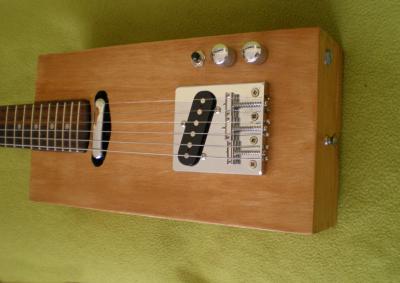

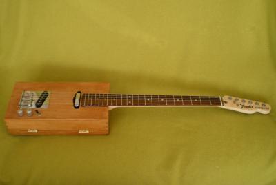

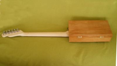

Ahí va mi versión, uno no da para mas
He procurado que sirva para todo, cigar box guitar, guitarra convencional, y lap steel, ahora la estoy usando para eso afinada en open G.
