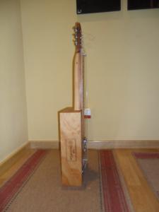

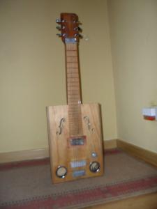

Ya ta terminao, tanto miedo me metio Sor Tabaco, mas el que tenia yo mismo, que creí que esto no iba a salir bien, que he probado con cuerdas recicladas, y SUENA DE COHONES EL BICHO. A ver si me grabo algo.

Felicidades, por lo que parece tus ideas te han llevado a buen puerto, a ver esa demo de sonido. Yo a ver si lo termino este finde.
Joer hasta se mantiene de pies el solo, eres un crack Luisito.

Decir que el puente esta sobrepuesto, por si me habia colado con el quintaje y así corregirlo, pero no, esta clavado, mañana lo atornillo, al final ha salido todo perfecto, hasta crei que iban a romperse las cuerdas por rozamiento con un mal pulido del puente, pues no, todo ha salido bien, y suena de PM, esto lo he grabado con amplitube

Creí que la altura excesiva de la cejuela me iba a obligar a instalar las consabidas hembrillas, incluso ya tenia pensado hacer una guia con un tirador de cocina, pues no, va perfecto. :ok:
Tiene un sonido dulce y cálido, mas suave que el de mi King Recording, estoy asombrado yo mismo.

Suena espectacular tu wine box, me gustan esos sonidos metalicos y esos bajos contundentes.
¿Como de alto suena al aire sin efectos ni amplificacion ?

Esta mal grabado con el amplitube, la emocion del momento, ja,ja,ja.
Desenchufado suena bastante alto para llevar un tablón de lado a lado

Coñes Luisitor. Acaban de "liberarme" por hoy en el curso y he podido ver la foto y escuchar la demo en el móvil (bendito sea el inventor del güifi). Suena que lo flipas tronch.
Y ha quedado más bonito que un San Luis.
